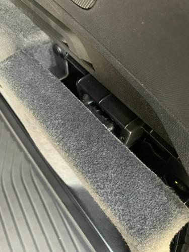

Die hintern Heckraumabdeckungsbefestigungen sind in dieser Kategorie Fahrzeug (Egal ob 40.000 oder 80000) eine
Frechheit und Schrott. Den Controller, Ratiofachmann und umsetzenden Ingenieur sollte man Abmahnen. Der Vorgesetzte der das veranlasst und genehmigt hat sollte entlassen werden. Das ist hemdsärmeliger Murks.

Was passt da nicht, bzw. was meinst du überhaupt, was ist eine Heckraumabdeckungsbefestigung, meinst du das Gepäckrollo und dessen Einrastung, oder wie oder was?

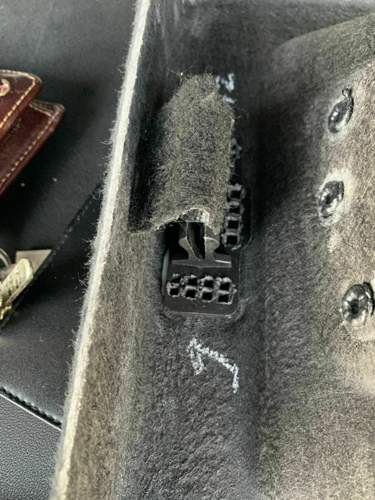

Plastik mit Filz einfach umklebt um etwas Spannung zu erzeugen. Kofferraumdeckel zu, Heckraumabdeckung offen.
Bild 1
Img-1331
Ich verstehe nicht, wo genau das Problem liegt? Geht das Seitenfach automatisch auf, sobald du die heckklappe schließt?
Das sind Rastnasen. Die halten aber nicht richtig, da zu klein. Also klebt BMW da Filz rum mit einem Kleber der auch nicht hält. Beim zudrücken verschiebt es den Filz. Ergebnis Deckel springt auf. Das ist so billig gelöst vor allem an einer Stelle wo man öfter ran muss wegen der Anhöngerkupplung Da gehört ein Schließmechsnismus
verbaut und nicht so ein Pfusch.

Nicht unterer Kofferraumklappe. An der Seite Rechts.
Okay, du meinst den Schalter zum Ausfahren der Kupplung sicherlich, deswegen muss man öfters ran. Werde mir das mal ansehen, ob da wieder mal Schmalhans-Küchenmeister gekocht hat.
