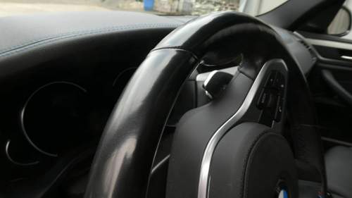

Hallo Leute
Hier mal meine Mängelliste.
Der X3 30i ist 2 Jahre und 2 Monate alt.Fazit: Nie wieder BMW
Ein 82.500€ Auto mit so vielen Mängeln kann nicht der Ernst sein von BMW.
- Heckklappe schleift den Lack der Heckstossfänger durch
- nach 3 Monaten Klimaanlage defekt. Rohr war durchgeschliffen
- nach einem weiteren Jahr das selbe noch mal. Statt den Fehler zu beseitigen wird einfach wieder das Rohr ersetzt. Arbeitsblatt gibt nichts anderes vor.
- Aupuff undicht
- rechtes Spiegeldreieck fällt fast ab
- nach 30.000km ist das Lederlenkrad komplett abgegriffen, als wäre der 10 Jahre alt
- Fahrwerk tanzt auf der Autobahn. Laut BMW alles normal
- Benzinverbrauch nicht unter 10L und somit viel zu hoch
- in letzter Zeit spinnt das Getriebe ab und zu
Naja noch 10 Monate. Dann geht die Leasingkarre zurück.
Ich kann nur sagen: Nie wieder X3
MFG Frank
Lenkrad X3 nach 30.000km

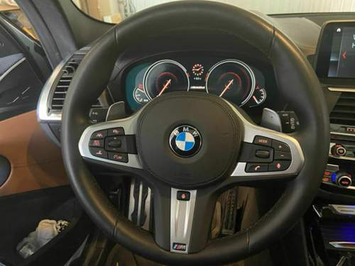

Nach 2 Jahren völlig fehlerfreier Fahrt BMW M40d, mein Fazit, immer wieder G01. Außer einer etwas spinnösen Reifendruckkontrolle, wo aber dann tatsächlich der rechte vordere Reifen undicht war, funktioniert alles wie am ersten Tag. M-Lederlenkrad wie neu, Verbrauch 8,2l bei engagierter Fahrweise, da ja, ihr wisst, ich dieses 326PS-Motörchen jetzt schon fordere, sonst geht es nicht so toll voran.
Schade, dass er nur noch ein Jahr da ist, es wird wohl der letzte Diesel dann gewesen sein, ab jetzt dann neue Welt.
Schon den zweiten G01/F97 im Einsatz, null Probleme. Würde jederzeit wieder...

Hmmm...da hast du aber ein Montagsauto erwischt! Ich würde das nicht pauschal auf BMW schieben. Solche Pannenfahrzeuge gibt es bei jedem Hersteller mal.
Mein G01 läuft fast fehlerfrei. Ich hatte einmal ein Problem, dass der Fahrzeugschlüssel nicht immer erkannt wurde - es wurde von BMW sofort der Schlüssel, das Steuergerät und die dazugehörige Antenne getauscht.
Sonst läuft er sehr gut und fährt gerade aus ohne zu zappeln (siehe anderer Thread)
Einzig beim Lenkrad stimme ich dir zu. Das ist aber auch bei fast jedem Hersteller das Gleiche - das Leder wird extrem schnell speckig heutzutage.
Keine Ahnung was du mit dem Lenkrad anstellst, ich habe 31tsd km drauf und kein Problem.
Das mit dem Lack durch die Heckklappe muss man doch sofort an der Luft und der Einstellung der Klappe sehen, oder?
Ansonsten kann ich nichts negatives vom Auto berichten.
keine Ahnung, was dieses glänzen an meinem verursacht. weder Siliconspray noch andere agressive Reiniger benutze ich. An meinen Handwerker Händen sollte es nicht liegen.
Aber das ist es auch, was ich beim X3 nicht verstehe. Der Qualitätsunterschied von Modell zu Modell.
zur Heckklappe muss ich sahgen, das ich beim abholen des Neuwagens nicht alle kleinsten Ecken überprüft habe. Aber das ist auch nicht meine Aufgabe. Ich habe einen Neuwagen abheholt und keinen Bastelkarren.
Mein M-Lenkrad sieht nach 140.000 km noch sehr gut aus. Ich reinige es natürlich auch faste jede Woche. Aber der X3 ist auch nicht meins. 330d Touring ist schon bestellt. Gruß Paul
