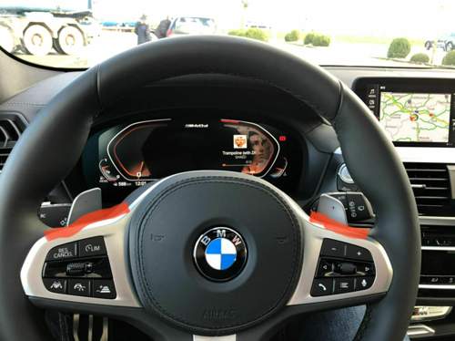

Hi! Wie sieht es bei Euch mit der Innenraum Verarbeitung aus? Gibt es bei Euren Fahrzeugen keine lästigen Knack- und Knarz- Geräusche? Mich nervt bei meinem so einiges: M- Lenkrad knackt bei jeder Berührung, Innenleuchte bei härteren Stößen, usw.
Hat da jemand Erfahrung?
Hatte genau die selben Geräusche. Habe beim Lenkrad zwischen Metallblende und Kunststoff einen dünnen Filz reingeschoben. Das selbe auch an der knarzenden Stelle an der Innenleuchte. Jetzt ist Ruhe und den Filz kann man nicht sehen.

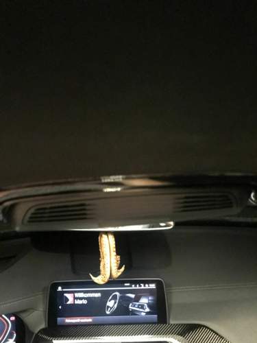

Wie hast das bei der Innenleuchte gemacht , die Konsole vorne ist recht klamm eingebaut , da hab ich auch das knarzen, Auto diesbezüglich schon in der Werkstatt gehabt , es wurde neue eingebaut ist zwar besser aber immer noch vorhanden , das knarzen tritt nur auf wenn ein Temperaturunterschied ist.
hinten hab ich es selber nun gemacht , Werkstatt hat sich versucht ohne Erfolg, gestern selber alles mit Filz unterlegt nun ist hinten Ruhe war ca. 10 Minuten Arbeit , eben nur noch vorne .

Das mit dem Lenkrad klingt nachvollziehbar. Hatte mir erst einen dünnen Silikonfettfilm überlegt, da meine Werkstatt meinte, dass man da nichts unterfüttern kann. Aber ich werde deine Methode mal probieren. Hast Du den Filz über die ganze Breite reingestopft oder nur in der Mitte?

Beim Lenkrad habe ich links und rechts über den Knöpfen ein Stück von ca. 3cm reingeschoben, damit sich der Kunststoff und die Metallblende nicht mehr berühren. Jetzt kann ich ziehen und rütteln so viel ich will ohne irgendwelche Geräusche.
Bei der Innenleuchte habe ich zwischen dem Kunststoffteil wo der SOS Knopf verbaut ist und dem glänzenden Teil der Leuchte etwas Filz reingeschoben. Diese zwei Teile reiben auch aneinander, vor allem bei Temperaturwechsel. Ausgebaut habe ich sie nicht.

Lenkrad
Innenleuchte

Für diejenigen die ,die Lichtkonsole am Dach vorne ausbauen möchten weil das Ding ständig knarzt geht wie folgt vor.
1. das Gitter siehe Bild rausnehmen ist geklipst
2. man sieht dann 2 Schrauben die nach oben eingedreht sind die rausdrehen.
3. an den äußeren Rand sind links und rechts rechteckige Aussparungen sieht man gleich wenn das Gitter entfernt ist,da sind links und rechts Spangen wenn möglich beide gleichzeitig nach ihnen drücken ,dann kann die Konsole nach unten abgesenkt werden, danach nach hinten rausziehen ,dann hat man das ganze Teil in der Hand.
4 die 2 Kabelverbindungen ( Stecker) abziehen.
5 . Einbau in der umgekehrten Reihenfolge.
man kann den schwarzen Glanzrahmen lösen ist auch geklipst man sieht dann wo geklipst ist , dann kommt man gut dazu um Filz zu unterlegen oder mit Vaseline einzustreichen was ich gemacht habe nun ist endlich Ruhe.
Ausbau der Konsole ca. 5 Minuten und es lohnt sich.
