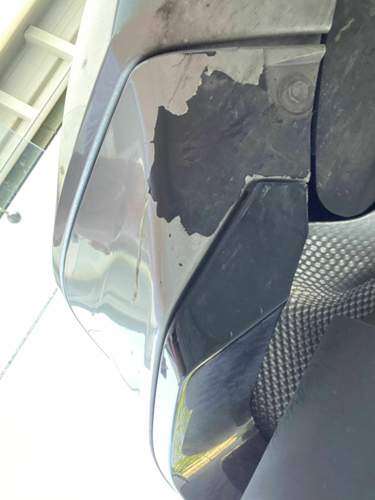

Bei meinem löst sich der Lack unten rechts an der Heckschürze. Streifspuren oder ähnliches sind nicht sichtbar, also keine Fremdeinwirkung. Da ich meinen heute sowieso zum Freundlichen zwecks Nachrüstung AHK bringen musste, habe ich es ihm gleich gezeigt. Er meinte, sei ein Garantiefall...
Heckschürze
