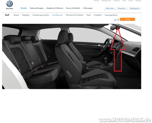

ich habe den Fernlichtassistent mitbestellt und frage mich jetzt, wo die Kamera genau sitzt. Kann jemand mal ein Bild posten von dem Fernlichtassistent.
Ist die Kamera vom Fernlichtassistent eigentlich die gleiche wie die vom LaneAssist und der Verkehrszeichenerkennung oder nochmal eine separate?

Die Kamera sitzt im Fuß vom Innenspiegel
http://files.vau-max.de/.../47-vw-tiguan-test-vau-max-tdi.jpg

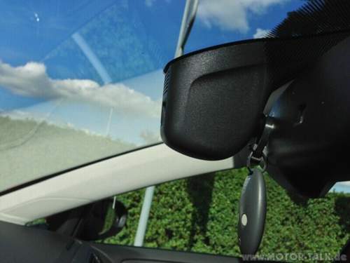

Nein, ist falsch!
Hier ist die Kamera!
Ist ein eckiger Ausschnitt, der in Fahrtrichtung zeigt.
Auf dem Bild, unter dem geriffelten Bereich der Ausschnitt.

Und wofür soll dann die Kamera auf dem Bild sein das ich gepostet habe?
Das ist vermutlich die Kamera für den LaneAssist bzw. die Verkehrszeichenerkennung.
DLA...und was drüber steht...
Original geschrieben von garfield126
Ah ok sorry, ich bin davon ausgegangen, dass wir vom DLA reden, denn desses Kamera sieht so aus. Sieht bei mir nämlich genauso aus und ich habe keinen LaneAssist und auch keine VZE (noch nicht 😁 )
