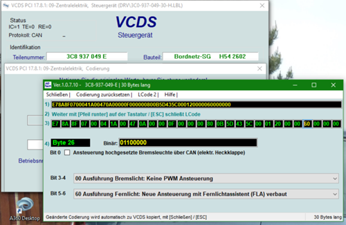

Ist es mit einem Bnstg. 3C8 nun Möglich den FLA zu aktivieren?
Mit einem BNSTG geht der FLA leider nicht, erst mit einem BCM.
A5 Kamera, BCM und tastender Fernlichthebel ergibt zusammen einen funktionierenden FLA 🙂

Aus reinem Interesse hab ich mal mit VCDS nachgesehen. Wie befürchtet ist die Codierung nicht möglich.
Gateway
Fla
