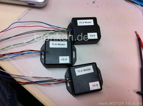

Das sind die 3 ersten fertigen Module, sollten heute oder morgen bei den 3 Testern ankommen.
50x50x20mm, mit Flanschen an der Seite zur Befestigung im Fahrzeug. Wenn sich an der Schaltung nichts mehr ändert, werden die auch später so aussehen.
Img-1319
Original geschrieben von bronken
500x500x200mm, mit Flanschen an der Seite zur Befestigung im Fahrzeug. Wenn sich an der Schaltung nichts mehr ändert, werden die auch später so aussehen.
Auf dem Bild sehen sie viel kleiner aus.
Gruß Frank
Edit: 50x50x20mm, jetzt ist es besser.
Oh pardon, zieh mal überall eine Null ab 🙄
Hochprofessionell, sogar mit Beschriftung, haben die Tester es gut 😉.
