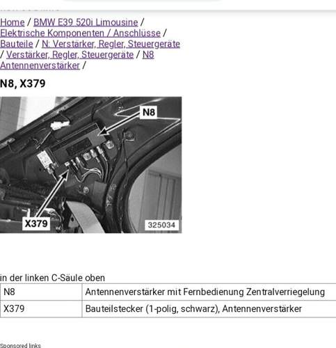

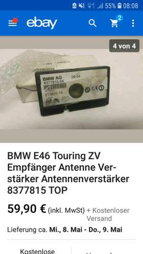

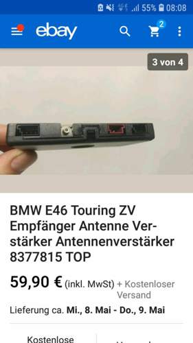

Als bei mir die Zentralverriegelung mit dem in der Fahrertür eingesteckten Schlüssel zwar funktionierte, aber nicht über die Funkfernbedienung, war das Antennenverstärkermodul defekt; der Radioempfang (hier: mit Antennendiversity) war nicht beeinträchtigt. Tatsächlich sind der Empfänger für den Funkschlüssel und der Antennenverstärker in einem gemeinsamen Gehäuse zusammengefasst, beim Touring in der D-Säule. Bei eBay einen gebrauchten Antennenverstärker mit derselben Identifikationsnummer geschossen, selbst eingebaut, und alles funktionierte wieder.
[Von Motor-Talk aus dem Thema 'E39 Zentralverriegelung funktioniert nicht' überführt.]
