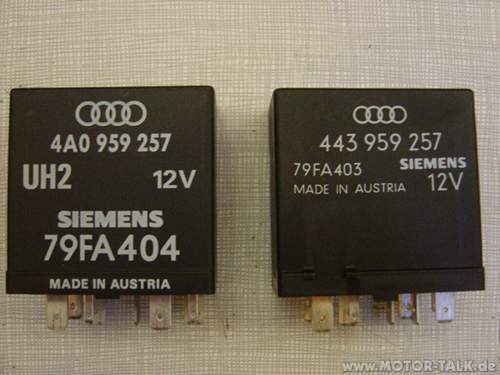

Hab genau die gleichen anzeichen und probleme.Habe auch das schiebedach abgeklemmt und meine komfort-schließung spinnt und schiebedach spinnt und fensterheber spinnen, hab mir bei eb.. das "fensterheber und schiebedach steuergerät" mit komfortschließanlage geholt, fürn 10er 😁muss das mal ausprobieren obs an dem liegt...
Wo genau ist das ding denn verbaut?
Teile Nr: 441 959 257 B
Was hast Du für ein Modelljahr ?? Ab 1996 wurde da was geändert. Das Steuergerät ist wohl nun in den Fensterhebermotoren verbaut und nicht mehr im Relaisträger. Nur noch ein Relais scheint noch übrig zu sein...

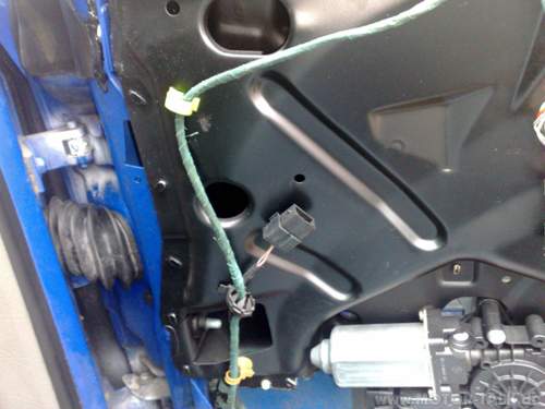

Ach da hätte ich noch eine Frage...
Weiß jemand, was das für Anschlüsse sind ?? Ich habe da kein Gegenanschluß....

Also mal um auf deinen nicht zuordnungsbaren Anschluss zu kommen, das ist das Kabel für die Lautsprecher 🙂
Für welche Lautsprecher ??
Den Hochtöner ??
das ist das Kabel für die Mittel & Hochtöner, von dem Mitteltöner geht ja ein Extra-Kabel dann wieder zum Hochtöner.
lg Harald
Also das ich richtig verstehe....
Ich habe nie gesehen, wie das Original aussieht. Für den Mitteltöner geht ein Kabel hin und dieses an die Hochtöner..
Es ist doch nicht logisch, wenn ein Kabel an den Mitteltöner eins an den Hochtöner und dann noch mal eins vom Mitteltöner zum Hochtöner 😕
