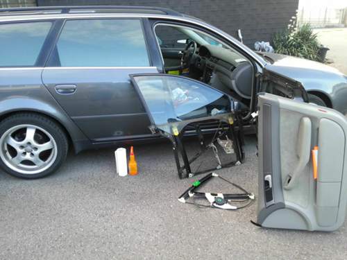

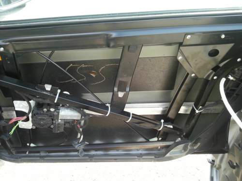

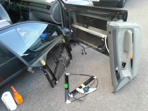

Hi, klingt ganz nach aufgeribbeltem Bowdenzug.
Mein Tipp, besorge dir zuerst eine neue Fenstermechanik und ganz wichtig Schrauben.
4 Innensechskant (Inbus) M5 x 35 verzinkt und selbstsichernde Muttern.
Denn bei mir waren 5 mm Nieten drin die ich erst ausbohren musste.
Wenn du es selbst machst dann plane Zeit ein, von 17 - 21 Uhr war ich dabei weil ich mir erst alles zurecht legen musste. Ein überdachter Platz ist auch von Vorteil. Ich hatte gerade die Scheibe drin da gabs nen Wolkenbruch.......
Auf gutes Gelingen.....

Genau so hab ich es auch gemacht und bei mir ist er denn schon gerissen gewesen. Lg

Die Nieten gibt's für 80 Cent das Stück beim Freundlichen.
Große Nietzange vorausgesetzt.
Ich hab letztens eine Fensterhebermechanik von JP in meinen mit Doppelglas eingebaut, funzt eiunwandfrei.
Bei mir ist eine von vaico drin - schön ruhig. Ich hab blindnietmuttern reingemacht hat auch einwandfrei geklappt. Lg
