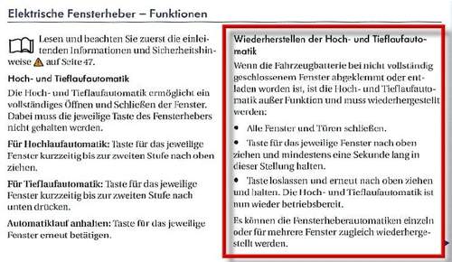

Dieser Mangel hat sic bei mir ja über Nacht wie von selbst gelöst, es knackte einfach nach mehreren Versuche der linken Scheibe (hoch und runter mehrmals) und Gleichlauf mit Komforthochlauf-Schalterbedienung innen von Fahrer- und Beifahrerseite von der Fahrerseite aus, sowie Runter- und Hochlauf mit FFB irgendwann einfach ohne dieses Knacken.
Was ich außerdem immer wieder gemacht habe, ist die Hoch-Tieflaufautomatik benutzt, bzw. justiert, siehe Bilder!
Ob, das letzten Endes zum Erfolg bei mir führte, kann ich aber leider nicht sagen, jedoch läuft alles seitdem wie geschmiert.

Also ich habe gerade den meister vom 🙂 angesprochen, dass das Fenster beim Hochlauf anfangs ein Knack-Geäusch entsteht, er hat schon 6N Polos da gehabt und kannte es, das käme vom Moosgummi, das sollte man mit Teflon-Spray o.ä. wie Super Loop einsprühen und dann ist das verkanten, bei vordefinierten Metallfensterrahmenteilen, die evtl. nicht zu 100 % mit der Scheibenform im Einklang sind zu erhöhtem Widerstand kommen und das ehemals Verkanten so geglättet wird und somit weg ist.
