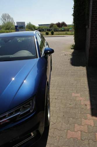

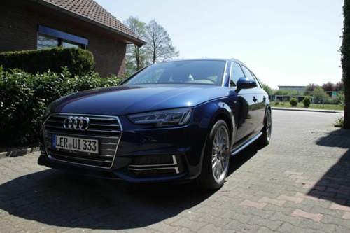

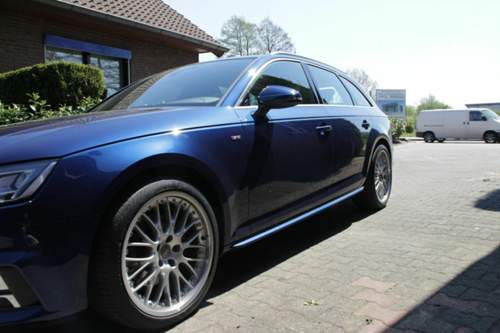

ich bin ja mal gespannt wir bekommen unseren A4 Avant Freitag.ich nehme die Felgen vom A5 mit wo er im sommer drauf stehn soll.19 Zoll 9J ET 33 bin ja mal gespannt ob die passen
Da bin ich auch mal gespannt. Welche Reifendimension?
Bitte wirklich unbedingt ein paar Bilder posten...
Reifen sind 255/35
Hallo so nun wie versprochen meine Bilder
Img-0808
Img-0809
Img-0810
+3
am 7. Mai 2016 um 11:20
Geiles Auto. Man was freue ich mich auf meinen um dann mit der DSLR Aufnahmen zu machen.
@uwe holtz schrieb am 7. Mai 2016 um 13:19:17 Uhr:
Sieht wirklich gut aus! :)
Nun musst Du sie nur noch eingetragen bekommen. Ist ja mit der Abdeckung des Rades/Reifens etwas schärfer geworden.
Für mich auch vielleicht 5-10mm zu weit draußen, kann aber auch täuschen.
jep er Donnerstag Termin beim TÜV habe aber schon mal privat schauen lassen sieht wohl gut aus.
Alle Radhäuser sind bündige rausstehen tun sie nicht
Sieht sehr gut aus. Perfekt. Aus meiner Sicht passen die locker, da ist noch dicke Luft. Da geht auch noch mehr. Würde mich arg wundern, wenn der Tüv damit ein Problem hat.

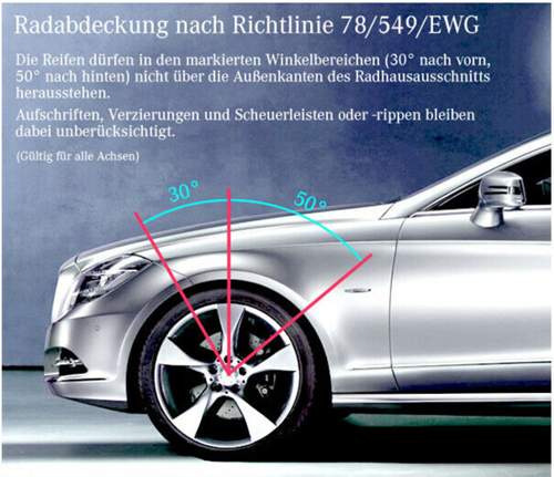

Wie bereits geschrieben, ist die Richtlinie schärfer geworden, und somit die Prüfer auch genauer. Früher musste ja nur die Lauffläche des Reifens oben nicht rausstehen, aber jetzt sieht es etwas anders aus (siehe Anhang).
Wünsche Dir natürlich das alles ohne Probleme verläuft.
Radabdeckung-nach-richtlinie-78-549-ewg
@zz66 schrieb am 7. Mai 2016 um 23:38:21 Uhr:
Das mit der Lauffläche ist aber schon lange her. Im Jahr 2000, als ich anfing mein erstes Auto zu tunen, war das noch so. Aber ich glaub, mittlerweile ist es seit fast 10 Jahren schon Pflicht, das nicht nur die Lauffläche abgedeckt sein muss. Aber ich werde das Gefühl nicht los, das deutschlandweit der Interpretationsspielraum unterschiedlich ausgelegt wird. Bei meinem B8 war der Reifen komplett abgedeckt, die Felge aber nicht. Das Felgenhorn stand bei 245 30 20 auf na 9,5x20 logischerweise deutlich vor. Für die Tüver hier bei uns ist das aber kein Problem, solange insgesamt die Freigängigkeit gegeben ist und nichts irgendwo anliegt und schleift.

Da gebe ich Dir vollkommen recht, dass deutschlandweit der Interpretationsspielraum unterschiedlich ausgelegt wird. Aber der "TÜV-Mann" entscheidet eben!

So der Onkel vom Tüv hat sich meine Felgen angeschaut und alles ohne Mängel abgenommen.Nächsten Freitag noch zur Zulassungsstelle und alles eintragen lassen
