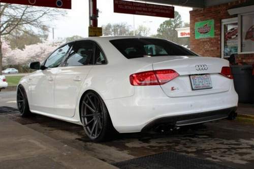

Ich probiere das mit den 10x20. Hab da nichts zu verlieren, da ich die Felgen schon habe. Sie waren für den B8 gedacht, aber der wurde leider von den verflixten Langfingern entwendet.
Hier siehst Du wie die Felge auf dem B8 ausgesehen hätte.
213-4
Sind die von Vossen?
Sind TSW BATHURST Schmiedefelgen. Kommen aber auch aus den Staaten.

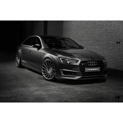

Das sind Vossen auf dem B9. Auch genial. Aber leider nicht so schön konkav wie die TSW. Habe mich daher gegen Vossen und für TSW entschieden. Mein neuer wird Daytonagrau. Sollte mit den Gloss Gunmetal Felgen gut harmonieren. Dann noch Glanzpaket Titanschwarz.
