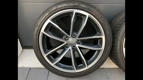

Hat jemand die Audi 5 Doppelspeichen Rotor Design 8W0601025J auf seinem B9 Avant drauf ?
Hallo zusammen, ich habe am Freitag meinen B9 Avant in Florettsilber mit Optikpaket Schwarz abgeholt und bin nur auf der Suche nach schicken 19 Zöllern 🙂
Wisst Ihr zufällig, ob die Alus vom A5 beim A4 zulässig sind oder hat diese Kombi eventuell sogar jemand montiert?
8W0 601 025 DF
Vielen Dank.
Gruß Daniel
.jpg
Musst du Eintragen lassen, sowie ist dazu die ET glaube ich zu klein und könnte somit zu weit rausstehen....
Danke dir! 🙂
Wenn du Originale nehmen willst musst du erst einmal auf dein EG-Übereinstimmungsbescheinigung Zettel schauen, da stehen alle Größen drin für Sommer und Winter ... du kannst natürlich alles fahren wenn dann aber mal Versicherungsfall Eintritt kann dir die Versicherung ein Strick draus ziehen....
Leider ist das Thema nicht ganz so einfach wie man manchmal denken mag.
Die CoC nutzt bei Originalfelgen nur eingeschränkt, da diese keine ABE haben und daher eintragungsfrei immer nur für genau ein Modell zugelassen sind.
Selbst wenn sie von den Parametern her passen, muss man sie beim TÜV vorführen und dort auch eine Traglastbescheinigung vom Hersteller vorlegen.
mfg, Schahn
Hallo zusammen, ja klar, das ist natürlich immer zu berücksichtigen. Ich denke, dass ich mir dann eher die originalen 19 Zoll V-Speichen hole, sofern ich dank des Panodachs überhaupt 19 Zöller fahren darf :P
Das wär wirklich Interessant, ob man sie nachträglich typisieren kann.

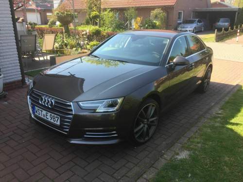

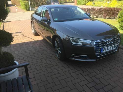

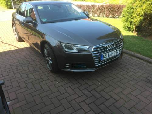

Ich fahre auch 19 Zoll 8.5 19 et 40 keine Probleme mit Eintragen.. Fahren sich echt gut..
1c85c89d-2d01-490a-815c-9a5ba2bda76e
Ef148b22-8d39-473b-9a1f-c7512193785c
B7c89b09-0b35-4807-98a1-f274520171de
Ich fahre auch 19 Zöller, aber keine Originale Audi Felge
Die Frage ist ja,ob man die Originalen Felgen eingetragen bekommt ,wenn beim Neuwagenkauf dieses eben nicht ging,wegen Panoramadach oder Standheizung
@DanielTSI bitte genau verstehen das Thema Räder am Auto ist nicht ganz so Simpel und bitte Interesse mit bringen!
Eingetragen bekommst du vieles nur du brauchst dann die Traglastbescheinigungen seitens Audi und was auch immer der TÜV oder XY dir einträgt haben will. Sollte somit nicht heißen, dass du sie nicht eingetragen bekommst!
Es ist bei den Originalen halt ein wenig anders als bei den Drittherstellern wo dann die ABE dabei ist.
Danke euch für die Infos. Ich erkundige mich dann mal beim TÜV, was der alles haben möchte..
