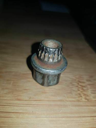

ich bin auf 180!!! Ich war bei unserem Reifenhändler für zwei neue Winterreifen aufziehen und wechseln.
Nun komme ich vorhin dort hin und der meinte die könnten nix machen weil die Felgenschlösser rund sind und man die nicht aufbringt. Ich soll doch zur BMW Werkstatt, die hätten dort einen Satz Nüsse mit dem man das aufbringt. Zwei davon haben sie aufgebracht und haben mich mit 4 Schrauben an 2 Rädern wieder weggeschickt, ich soll wieder kommen wenn die anderen zwei Felgenschlossschrauben ab sind.
Als Grund haben sie gesagt dass die Felgenschlösser eh nix taugen, das kann man mal 2 Jahre machen aber dann ist das fertig.
13 Jahre lang hat das funktioniert und die machens kaputt.
Hat jemand auch die Erfahrung gemacht?
Gibts vielleicht ne Möglichkeit das selbst aufzumachen oder weiß jemand zufällig was der Spaß kostet?
Ich sehe es auch nicht ein das jetzt noch zu bezahlen wenn die das kauptt gemacht haben..

Original BMW-Felgenschloß mit der Innenverzahnung ?

Evtl. die Nuß nur bissl draufgesteckt (statt ganz reingeklopft) und dann "SCHLAGSCHRAUBER" . . . dann passiert sowas. Schneller als man guggt bzw. reagiert und aufhören kann.
Oft jedenfalls. Oft wegen schnell-schnell und zu wenig Sorgfalt . . . meist geht's aber trotzdem gut . . . aber ab und zu hat halt einer Pech . . . wird dann einfach auf die Felgenschlösser geschoben . . . (wobei's allerdings auch einige echt schundige Konstruktionen von Felgenschlössern gibt).
Oder vorher mit trockenem Gewinde und mit Schlagschrauber festgeknattert ?
Genau kann das aus der Ferne jetzt eh keiner mehr sagen.
Mit paar ordentlichen Donnerschlägen vorher auf den Schraubenkopf und dann neue Adapternuß ordentlich reinklopfen aber evtl. noch 1x aufdrehbar . . . soo viel kost' so'ne Nuß gar nicht mal. Probieren.

Je nachdem wie die Schraube jetzt aussieht würde ich wie schon angesprochen mit einer neuen Nuss versuchen die draufschlagen. Evtl. auch ne passende Torx.
Zum was passendes anschweißen wirds wahrscheinlich von der Felge her nicht gehen?
Letzter Ausweg --> Auf- bzw. Ausbohren.
Vielleicht sitzen die Schrauben so fest, dass die sich nicht mehr ohne weiteres lösen lassen.
Nach meiner Erfahrung werden in Reifenbetrieben zwar Räder montiert und demontiert, die meistens erforderliche Reinigung aller Anlageflächen (zwischen Felge und Radnabe sowie zwischen Schraube und Felge) wird aber nicht durchgeführt, das kostet nämlich viel Zeit.
Ich würde versuchen, die Schrauben durch gefühlvolle Hammerschläge zu lockern und dann mit einem Kreuzmeißel vorsichtig heraus zu schlagen.

Wenn die Radbolzen trocken und mit korrekt 120 N/m angezogen wurden, dann können die doch überhaupt nicht so derart fest sein, daß man die Mäuseverzahnung beim loslösen versaut. Oder die Schrauben wurden völlig hinlos mit dem Schlagschrauber weit über 120 N/m fest gebombt.

So sieht der Adapter vom Felgenschloss aus, das sieht so aus als ob es nur halb reingesteckt wurde und dann gib ihm.
Hab beim BMW ein neues bestellt, am Freitag kommt's damit werd ichs mal probieren bevor ich die harten Geschütze auffahre wie Kreuzmeißel oder Anschweißen.

Ja, das ist das Ergebnis aus nur halb draufgesteckt plus Schlagschrauber
Mit dem vermurksten Radschraubenadapter kann das auch nicht mehr funktionieren.
Fragt sich nur, wer den so zugerichtet hat.
Wie sehen denn die zugehörigen Radschrauben aus?
BINGOO ! !
...hab ich also richtig (nur halb drin) vermutet ---> na das würd ich dann aber der Firma in Rechnung stellen !
(manchmal muß es eben MUMM sein . . . beim Felgenschloß-Adapter richtig draufstecken gehört eben ab und zu auch mal ein Hammer(schlag) dazu ;-) )
