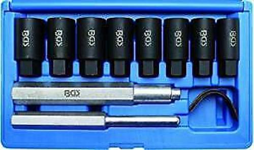

Hallo Leute.. ich hab folgendes Problem..
ich hab mir recht günstig einen e46 330cd kaufen können..
hab ihn wieder schick gemacht..
da dieser aber auf drei unterschiedlichen Felgen steht, hab ich mir
Günstig neue besorgen können und wollte diese verbauen!
Die Vorbesitzer haben mir natürlich die falsche muss gegeben.. somit kann
Ich die radbolzen nicht raus schrauben..
ich hab mal ein Bild gemacht..
Wo bekomme ich dafür so eine scheiss f***ing Nuss her um das zu öffnen?
Habe nichts passendes gefunden im Netz!
Danke schon mal..

Threadersteller: fahr zur nächsten BMW-Niederlassung. Der Azubi nimmt den Kasten mit Felgenschlössern, geht an die Felge, sucht das passende und du darfst an der Kasse 11 EUR zahlen. Achte darauf, dass er dir eins in der korrekten Schlüsselweite gibt, denn die gibts als 17er und 19er.

Tja so eine zu finden ist schwer... Versuch es mit nem großen Torx oder Imbus... Wenn es verkantet ist in der Schraube kannst de se raus drehen... Danach ist die Schraube zwar Schrott, aber kannst ohne Nuss eh nix mit der anfangen...
am 15. April 2017 um 9:02
Fahr mal zum etwas größerem Reifenhändler, die haben so einige Varianten zum öffnen da. Das kommt bei denen öfter vor, dass jemand ein Felgenschloss verloren oder nicht dabei hat.
Wenn nichts passt, dann halt ausbohren!
ich habe letztens ne verlängerung von ner knarre drauf geschweist und mit einem drehmomentschlüssel gelöst.
ich finde felgenschlösser einfach überflüssig da die räder bei diebstahl von der kasko ersetzt werden
Es gibt dafür spezielles Werkzeug. Anbei Foto

Hau einen etwas großeren Torx oder Vielzahn mit dem Hammer rein und dreh es dann auf.
Hat gestern mein Freier Händler gemacht, da mit dem originalen Felgenschloßeinsatz die Schraube nicht mehr zu öffnen war.

Hi, so ein "Problem" hatte ich auch mal. War bei 3 verschiedenen Werkstätten bis eine mir die endlich rausnehmen konnte mit "Spezialwerkzeug" (ist ne Hohlnuss mit nem scharfen Innengewinde). Paar mal mit Hammer drauf geschlagen und das Ding war fest und man konnte die dann abdrehen.
Einfach ein Paar Werkstätte in deiner Umgebung anrufen und nachfragen. Eine wird sich bestimmt finden. Hab den Jungs 20€ gegeben und gut war.
