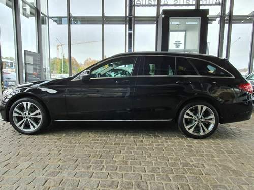

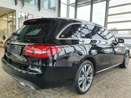

Zur Designdiskussion: hier Fotos der aktuell montierten Alus mit SR. Es sind 18 Zoll mit Mischbereifung, soo außergewöhnlich gut sehen sie auch nicht aus....
