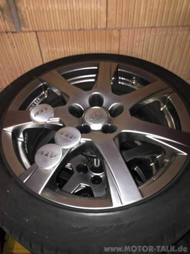

Hab folgende Kombi gerade bei Ebay geschossen (235€), da ich eher anspruchslos bin (und der Wagen selbst ja schon teuer genug war):
Alufelge von ATS Twister 7,5x17ET37 LK5x120
Winterreifen Nokian WR A§ 225/45R91 V ROF
Profiltiefe 7 mm
15,000km gelaufen
"Ventile mit BMW original BMW Reifendrucksensoren BMW RDKS VDO S180052056Z, nachgerüstet in 2014; zum Preis von 360 € (Re. liegt vor)" [obwohl ich diese nicht brauche auf dem 2012er]
Reifen sollen nicht so der Brüller sein. Aber bei dem Preis?!

Dann hast du jetzt Räder mit einem falschen Reifenquerschnitt.
Für den F30/31 muss bei den 225er Reifen ein 50er Querschnitt sein, also 225/50R17.
Und ob der Lastindex ausreichend ist, da bin ich mir auch nicht sicher.
