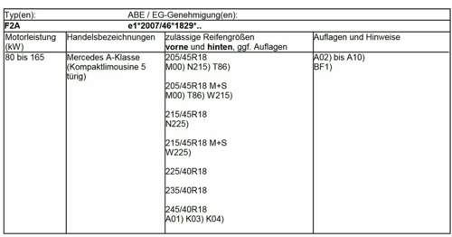

PS2: https://www.mercedes-benz.de/.../...chment.A-Klasse_Typ_177_180425.pdf
Hey,
unter 18 Zoll sind beim A250 mit AMG-Line nicht möglich, wie du in der Herstellerbescheinigung ja schon gesehen hast.
Also kannst du dir aussuchen ob du 18 oder 19 Zoll im Winter fahren möchtest.
Im Winter kommen auf die 18 Zoll Felgen Reifen in der Größe 225/45R18 und in 19 Zoll die Größe 225/40 R19 zum Einsatz.

ich möchte nun die Winterräder für meine A-Klasse bestellen. Anbei die Daten vom Fahrzeugdokument:
Mercedes A250 4matic AMG Line
erteilte Genehmigung: e1*2007/46*1829*05
Erlaubte Winterräder:
225/45 R18 91H M+S, 7,5Jx18 ET 49 mm
225/40 R19 93H XL M+S, 7,5Jx19 ET 49 mm

Beide Felgen haben unterschiedliche Dimensionen gegenüber zu vorgeschriebenen:
Mercedes: 7,5Jx18 ET 49 mm
BORBET: 8.0J x 18 ET 48 mm
DIEWE: 8.0J x 18 ET 45 mm
Sind sie grundsätzlich erlaubt aber man muss es einfach eintragen lassen oder gibt es hier potentielle Probleme?
