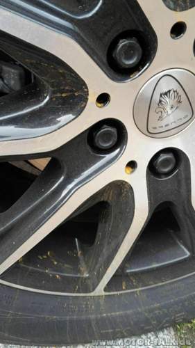

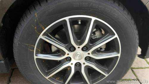

Fahr ich doch mein Auto am 22. nun doch mal in die Wäsche.
Dann 2 Tage durch Schneematsch und Regen und putze am 25. nochmal die Felgen.
Was ist den das.😰
Jetzt kommt bei mir auch die Rostplörre durch.😠 Zwar nur ganz wenig und bisher betrifft es nur vorn rechts die Felge.
Und wenn ich von Flemming nicht die Fotos gesehen hätte, wäre es mir wahrscheinlich garnicht aufgefallen.
Mal sehen wie sich das entwickelt.
Noch ist es aber so wenig, das ich erstmal nicht bei meinem Freundlichen antrete.
DD63

Hallo DD63,
ich habe am 18. alles noch mal gewaschen, da war kein Rost mehr zu sehen. Dann bin ich in den letzten Tagen etwa 1200 Kilometer gefahren und jetzt sind wieder Anfänge zu erkennen. Ein Freund, Mercedes-Fahrer, bemalt die Felgenaufnahmen seiner Neuwagen schon seit längerer Zeit sofort mit einer Schutzfarbe. Werde ich oder der FFH wohl auch machen müssen.
Flemming

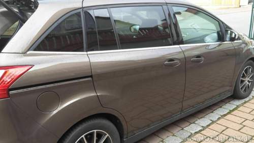

Ich habe mir jetzt für den Winter die Brock RC Design RC14 Felge in 16" bestellt mit dem Semperit Speed-Grip 2 Reifen.
Die Felge hat der FFH empfohlen (gute Klarlackschicht und recht einfaches Design für den Winter) und optisch war Sie mir sympathisch, der Reifen hat bei den Winterreifentests im letzten Jahr gut abgeschnitten, teilweise Test- und Preis-Leistungssieger, ich bin mal gespannt. Anbei ein Foto der Felge. Alternativ hatte ich den Goodyear Ultra Grip 8 Performance in Erwägung gezogen, aber davon gibt es noch keinen Test oder Feedback, war mir zu riskant. Zudem wäre der 50 EUR teurer gewesen.
Ich habe, meine ich zumindest, einen guten Kurs bekommen, 4x Alukomplettrad inkl. Montage 790,-- EUR.
Was meint ihr?
Kennt ihr das Problem mit den Rostflecken?
Danke

hmm ja leider, die Felgen scheinen Wasser an die Auflageflächen an den Naben zu lassen der resultierende Rost wird über die Löcher nach außen geschleudert. Das ist nicht so gut.
Das "Rostsaftthema" gab es auch bei den Dezent Felgen (siehe Threadseite davor) die waren auch nicht "dicht", so dass ich diesmal bei der Felgenwahl mehr drauf geachtet habe. Bisher scheinbar mit Erfolg. Sonst hilft Lack beim nächsten Radwechsel.
monegasse
Ich denke auch der Rost kommt vom Radflansch.
Wenn der nass ist und der Max abgestellt wird läuft halt das Rostwasser runter.
Ich hatte kürzlich hinten links einen Plattfuß und deswegen freie Sicht auf den Flansch.
Der Stahl ist roh und unbehandelt. Bei meinem vorherigen Nissan Note hatten diese
Teile alle eine galvanische Oberflächenbehandlung.
Mein Radflansch hat nach 1,5 Jahren eine schöne Rostschicht angesetzt.
Das ist technisch nicht schlimm. Aber im Frühjahr kommt bei mir Farbe drauf.
Mein CMax ist jetzt grad 3 Monate alt und die Stellen sehen schon so aus:
Werde da auch demnächst wenigstens mit Rostschutz und schwarzem Lack drüber gehen/reinsprühen.
