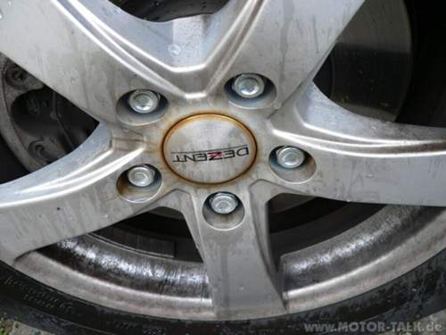

So, der Morgen ist gekommen und ich habe beim Brötchen holen schnell ein Foto von einer der Felgen gemacht. Wenn ich mir so das Foto ansehe, dann muss ich feststellen, dass es noch schlimmer aussieht als ich es von gestern im Gedächtnis hatte.
Da ich diese braune Zeichnung auf den Felgen nicht wirklich leiden mag, kommt jetzt die Frage nach dem Verursacher, also der Zuständigkeit. Axels0482, hast du zuerst deinen FFH angesprochen oder gleich den Felgenhersteller ? Einerseits steht auf meiner Felgenrechnung der Name Ford, auf der anderen Seite übernimmt Ford aber keine direkte Garantie für Zubehörteile. Also, wo hin ?
Ich sehe dabei Ford und nicht den Felgenhersteller als Verantwortlichen, da die Felgen nicht in dieser Art rosten können und es mit dem minderwertigen Material der Radaufhängung zusammen hängt. An meine letzten Fahrzeugen hatte ich schon häufig Alu-Felgen, aber noch nie ein derartiges Problem.

Hallo Flemming, vielen Dank für das Foto! Sieht schlimm aus, genauso hatte ich es befürchtet. Bei mir sieht man noch nichts, aber das muss ich wohl im Auge behalten. Wie Du schon schreibst kann man das wohl nicht dem Felgenhersteller zuschreiben, sondern es ist ein Problem der mangelnden Oberflächenbehandlung von Ford. Unabhängig von den Felgen sollte man da was tun, sonst muss man in ein paar Jahren die Radnaben wechseln. Wünsche Dir, dass dies zu Deiner Zufriedenheit gelöst wird. Berichte wie es ausgegangen ist.

Grundsätzlich stimme ich dir da zu. Ford hat mich allerdings an den Felgenhersteller verwiesen, da die "Rostflecken" mit den Fordfelgen nicht da waren. Bei mit kommt der Siff auch nicht aus der Nabenabdeckung, sondern aus den Zierlöchern (erkennt man bei den Fotos von meinem Wagen). Momentan sind die Löcher, wie erwähnt, mit Klebeband "abgedichtet" und da kommt nix raus.
Ich werd mir das diesen Winter mal angucken. Im April hab ich nen Inspektionstermin und dann gucken wir (also Händler und ich) da mal gemeinsam drauf. Wenn da richtig viel Rost ist, werd ich drauf drängen es reinigen und lackieren zu lassen. Die Rechnung dürfte eigentlich nicht sonderlich hoch sein und wer die übernimmt seh ich dann.

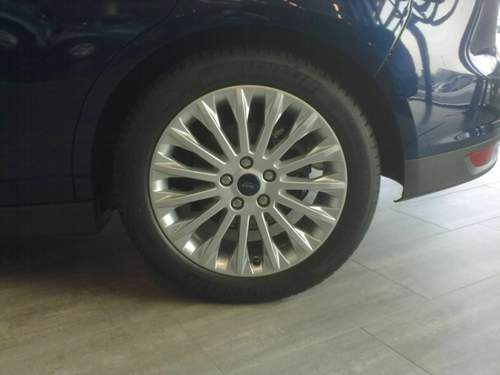

Andererseits -Hab noch mal ein Foto der Ford 17" angehangen zum Vergleich...die haben mittig das Ford-Emblem,da läuft aber nix raus,könnte also auch durchaus an der Konstruktion der Dezent-Felgen liegen

Nee genau, an der Felge kann nichts liegen, was diesen komischen Farbstoff aussendet 😁. Und auch der Ausspruch von Axels0484´s Händler, dass dieses mit Ford-Felgen nicht passiert finde ich recht schwach. Wir haben hier in Hamburg zum Beispiel erst seit ungefähr zwei Wochen mal wieder eine höhere Regenwahrscheinlichkeit, so dass es bis dahin auf Grund fehlender Feuchtigkeit gar nicht passieren konnte. Also wollen wir doch mal abwarten, ob es tatsächlich nur bei Zubehör-Felgen auftritt. Zur Zeit geht es noch leicht abzuwischen, das habe ich eben mal ausprobiert. Nachher fahre ich tanken und dann wohl noch mal zur Selbstwaschanlage.
Hi Andi,
wenn ich jetzt fies wäre, dann würde ich ja sagen : "... da steht er ja auch noch im Showroom" 😁. Ja, aber wenn es wirklich so ist, dann soll mir der FFH auch mal zeigen wie Ford das gelöst hat.

klar ist die aus dem Showroom😁 hab grad kein Bild meiner eigenen parat gehabt, da ist es aber von Mai bis zum Tausch auf Winterschluppen Ende Oktober auch nicht aufgetreten.
Ich denk ich würde mich auch zunächst an den FFH wenden,in deinem Fall auch weil er sie dir Verkauft hat und deshalb dein Ansprechpartner ist.
Allerdings wegen der Qualität kann er dir natürlich sagen, es handelt sich nicht um ein original Ford Zubehörteil (bei den undichten Spritleitungen kommt er aus der Nummer nicht raus😉) - wenn ich es nicht falsch sehe gibt es das Problem doch bisher nur bei den Alus von Dezent oder?
