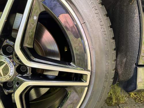

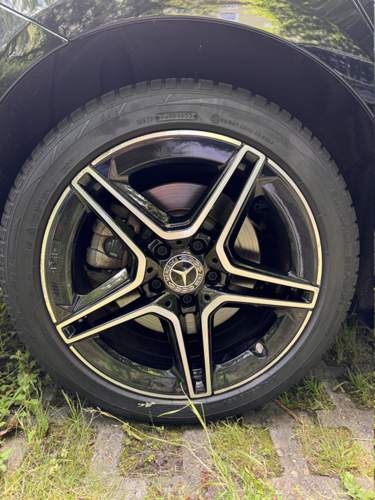

ich muss demnächst meinen A250e dem Leasing-Geber zurückgeben. Eine Felge ist bei mir durch Bordsteine beschädigt. Ist eine Reparatur möglich oder sollte ich eine gebrauchte Felge kaufen? Anbei Fotos.
Übersicht Felge
Nahaufnahme Schaden
Nahaufnahme Schaden 2

Aufbereitung kostet ca 250€, besser als eine gebrauchte, die dann meist auch immer Schäden hat. Eine neue ist natürlich noch teurer und die müsstest du dann bei Rückgabe auch zahlen, wenn du das Auto so abgibst. Also aufbereiten lassen 😉

Im sale geht der Preis, ansonsten würd ich eher Angebote in der Nähe einholen. Ich hab die Felge halt 50km zum aufbereiter gefahren und wieder geholt. 280€ für eine 19 Zoll Felge. Daher wird eine 18 Zoll wie wir dem Bild sicher nur so 250/260 kosten. Muss man halt einen aufbereiter online finden und mal den Weg auf sich nehmen.
Man weiß hier aber schon, dass das "Aufbereiten" von glanzgedrehten Aluminiumfelgen, also das Abdrehen der Planfläche, die ABE der Felge erlöschen lässt?

Nur, wenn der Schaden tiefer als 1 mm im Metall ist und sich weiter als 50 mm vom Felgenrand entfernt befindet. Also ist eine Reparatur kein Problem.
Die Tiefe lässt sich aber anhand von Fotos schlecht bewerten. Bei der Rückgabe sollte aber die Reparatur erwähnt werden. Die Felge kann nicht mehrmals repariert werden.

Kleine oberflächliche Schäden wie der hier, die sind nicht dramatisch. Ist „Kosmetik“ und machen alle Autohäuser auch selbst. Größere Schäden dürfen natürlich nicht gemacht werden. Meine Felge wurde mit ca 2km/h am Bordstein geschliffen 😁 also machbar. Danach wie neu, alles super. Keiner würde die gemachte Felge bei mir erkennen, wuchten danach etc war alles unauffällig.
Wenn die Reparatur entdeckt wird (da gehe mal von aus), zahlst Du eine neue Felge, da nicht erlaubt. Bei kleinen Macken wird nur ein Wertverlust in Rechnung gestellt. Das da ist aber kein kleiner Schaden mehr.

Bei diesem Schaden zahlt man eine komplette Felge. Daher entweder guten aufbereiter finden oder neue Felge zahlen. Gebrauchte würde ich nur anschauen und dann holen, niemals online. Die sind nämlich meist beschädigt.

Bei einem Schaden wie beim TE wird ordentlich was abgedreht. Das findet der Gutachter, der natürlich auch nach sowas sucht. Geht regelmäßig bei Leasingrückgaben schief.
Bisher bei 3 Leasing Rückgaben die Felgen vorher aufbereiten lassen. Teils richtig miese Schäden. 19 Zoll Original AMG, bezahlt habe ich jeweils 50-140€ pro Felge, Ergebnis ist top. Felgenreparatur war in Bünde an der Herforder Str.
