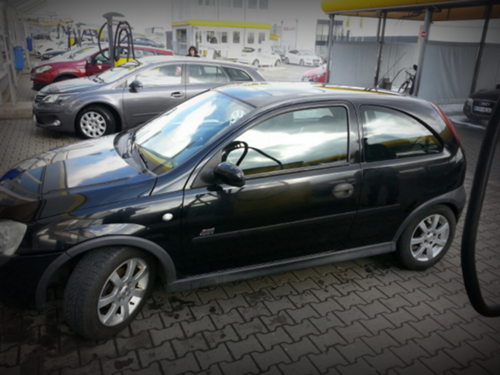

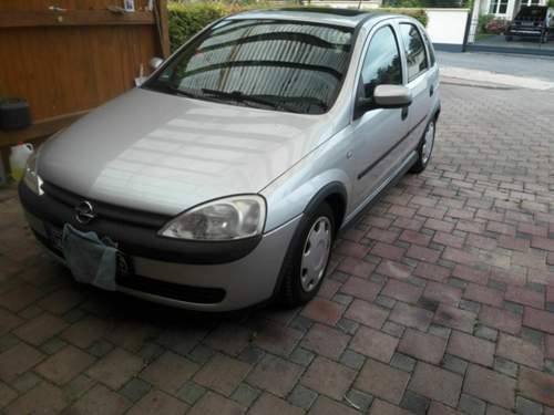

Hab da mal wieder eine Frage:
Ich fahre meinen zweiten Corsa C 1.2 (2002).
Zurzeit sind 175/65 R14 SR auf (Stahl) drauf.
Ich wollte aber dieses Jahr von meinem ersten Corsa die Winterreifen auf Alu in der Größe 185/65 R15 fahren.
Problem ist, das der jetzige Corsa (mit 5-T/ Fresh-Edition/120.000km) etwas träger als der vorherige (mit 3-T/Sport-Edition/220.000km) fährt .
Jetzt bezweifle ich, das er durch größere Reifen überhaupt nicht mehr aus dem Quark kommt.
Ich hab mir letztes Jahr neue 185er Conti-WR auf Alus gegönnt, ich will sie jetzt nicht in die Tonne kloppen. Die liefen problemlos vorher.
Hoffe ihr könnt mich aufklären.
Grüße HGcorsa
P.S.:
Bild 1 (vorherige Corsa (die Alus sollen auf den 2.)
Bild 2 (aktuelle Corsa)
