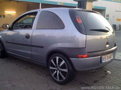

hab mich endlich dazu durchgerungen :P
Felge : OZ Michelangelo 8 16 "
Reifen: Goodyear F1 Eagle 215/40/R16
Bearbeitungen: KEINE :p
Img-0912
