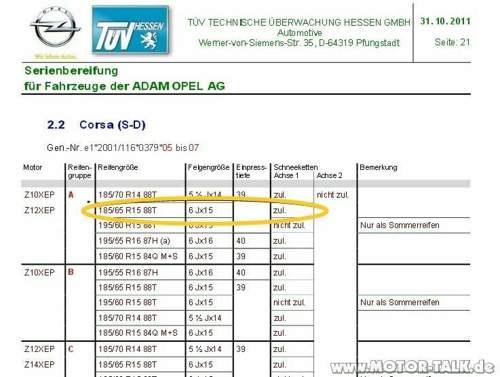

Jetzt guck mal, ich habe vom Tüv die freigegebenen Reifen vom Corsa mit dem MKB zx12xe (meiner) gefunden, demnach gehen dann ja auch die 185/65 R15. Oder habe ich jetzt einen Denkfehler? Siehe Bild!
Reifen
Das ist der Corsa D, wir sind gerade beim Corsa C.
Shit wäre ja auch zu schön gewesen.
Dann passen also meine (nagelneuen) 185/65 R15 nicht... hmm. Wie schade!
Das habe ich nicht gesagt 😉
Die 185/15R15 haben 1.777mm Abrollumfang, die 185/65R15 satte 1.889mm. Da zeigt der Tacho 6% zu wenig Geschwindigkeit an. Sofern die Felgen passen, könntest du damit zum TÜV, die schauen dann ob die Reifen gehen. Einfach so drauf machen geht auf keinen Fall.

Die 5-Loch- Felgen können doch
nicht
passen, da sein Corsa C 1,2 75 PS
4
-Loch benötigt 😰
Da auch die 185/65 ohne Tachoangleichung nicht zugelassen sind > verkaufen .
Dass die Felgen nicht passen, hatte ich bereits in der ersten Antwort erwähnt 😉 Es ging jetzt nur noch darum, ob die Reifen gehen. Nachdem aber auch diese nur durch Eintragung gefahren werden dürfen, schließe ich mit der Empfehlung an.
