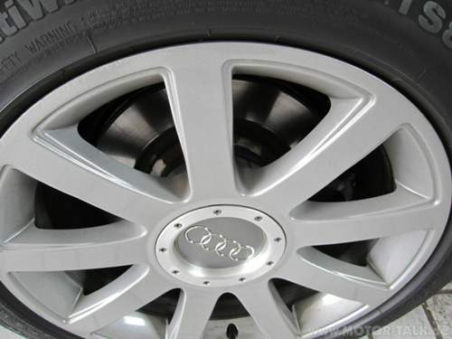

Es waren zwar nicht die Felgen für meinen Kleinen, sondern die für den Dicken ( 8,5x18 RS6 ET 20 Neunspeiche ), die ich habe beschichten
lassen. Ich kann / darf Euch sagen => jederzeit wieder ! ! !
Habe sie auch etwas dunkler machen lassen ( matching zu den AR II Verbreitungen ) und habe sie jetzt den langen / harten Winter 2010 / 2011 gefahren.
Die Beschichtung ist jeder lackierten Felge in Haltbarkeit und Aussehen überlegen! Auch kann sich kein Bremsenstaub einbrennen, wie bei den lackierten, wenn man(n), wie ich eine "Doppel"beschichtung wählt:
- 1 Schicht = Farbschicht
- 2 Schicht = Klarschicht
Hat pro Felge 20,- Bucks mehr gekostet. War / ist aber jeden Cent wert ! ! !
Bei Fragen bitte ne PM.

also ich habe beste Erfahrungen mit dem Pulverbeschichten mit RS6 Alus gemacht.
Img-0074
