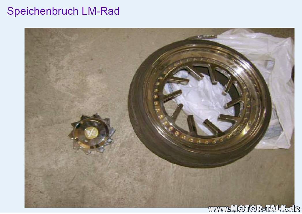

Hallo hatte mir 2009 auch solche Alufelgen gekauft im Audi look. war auch nur 690 kg drin ( für 800€ )
Lass lieber die Finger davon. Bekommste nirgens eingetragen. Habe sie zum glück für 500 wieder verkaufen können. Also 300€ lehrgeld bezahlt. Jetzt ordenliche von Schmidt und Glücklich. Lieber mehr geld bezahlen als nachher nur Ärger.
aaaaalso: wen du genügend kriminelles potential hast dann kannst die auch bei diversen "schummeltüvs" eintragen lassen, kosten hierfür sind soooo bei 500€. und der nächst fitte büddel und tüv prüfer untersagt dir die weiterfahrt.
was glaubst warum die teile sooooo billig sind?!
zu einer LEGALEN eintragung BRAUCHST du ein TEILEGUTACHTEN! ob das teilegutachten nun für einen minicooper oder einen hummer sind is ladde. hauptsache teilegutachten für die felge und hauptsache die traglast geht daraus hervor.
ach ja und vergess die ganzen geschichten von wegen "material oder festigkeitsgutachten reicht". das is BULLSHIT! mag sein das der eine oder andere tüv das noch nicht weis. machts trotzem nicht legaler. das ist bis zum 1.1.2009 legal gegangen, kein thema. aber eben seit 2009 ist das nichtmehr möglich. stichwort qs und din iso 9001.
auch einen fahrzeugschein wo der ganze mist eingetragen ist darf seit 2009 nichtmehr als grundlage herangezogen werden,
auf gut deutsch: KEIN TEILEGUTACHTEN -> KEINE LEGALE EINTRAGUNG

achso er will die felgen kaufen.also ganz erlich ich kriege sowas ohne probleme eingetragen.
das Gutachten von den Schmidt Felgen oder anderen Herstellern unterscheidet sich aber in aller Regel von Teile aus China und Co. da dort eine Zuordnung zur Felge gegeben ist und diese halt schon sehr alt sind und es nichts anderes gibt zumindest das was ich bisher gesehen habe?!?!?!, hier mal die genaue Anweisung an uns von damals!
richtig....bei den chinfelgen is fast nie was dabei 😉
aber trotzdem handelt es sich "nur" um ein festigkeitsgutachten und nicht um ein tga. is ja auch eigendlich "nur" ein detail. fakt ist das man ohne tga oder abe garnicht erst zur prüforganisation zu fahren.
@tdi dingens
ja und nun? bekomm ich auch ohne probleme eingetragen. diese eintragung is aber a) nicht legal und b) kost der spass auch mal eben schlappen 300-500€ und ich muss c) 500km fahren.
