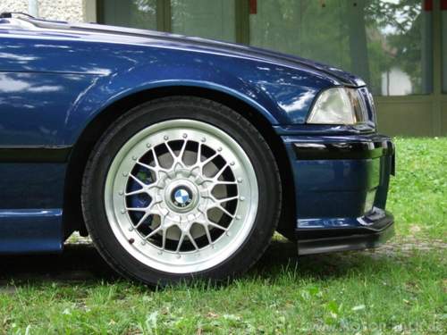

Drahtbürste, Reinigungsbenzin und Foliatec-Bremssattellack, sowie 2 Stützen (oder 4, wenn man alle 4 nacheinander macht), und schon schauen die aus wie neu 😁. Und die Farbe hält auch sehr lange (siehe Foto, nach 1 Jahr und einige Passfahrten/ Slaloms/ Trainings)
Vlad
PS: nein mir ist das blau nicht ausgegangen, wollte die Bremsbeläge nicht lackieren 😛
