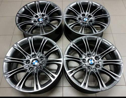

Hallo liebe Community,
Ich habe gestern meine M135 Felgen für den Winter bekommen. Jedoch sind die schlecht Lackiert was mir aber bewusst war vor dem Kauf. Überall Blasen an dem der Lack abblättert und die Lackierung fühlt sich irgendwie dick bzw. bisschen rau an.
Ich glaub das einfach über die Originale Lackierung direkt drüber Lackierter wurde ohne Grundierung oder abschleifen weil beim abblättert vom Lack spürt man danach die untere Lackierung und die wirkt metallic und fühlt sich glatt an wie original eben. Jetzt frage ich mich gerade ob ich die obere Lackierung weg bekomme ohne die Original Lackierung die vermutlich drunter ist zu beschädigen? Abbeizer würde dabei doch helfen oder?
Vielen Dank schon mal im voraus

Die original "Lackierung" ist eine Pulverbeschichtung die "eingebrannt" ist. Die müsste ein Abbeizen der Sprühfarbe eigentlich aushalten - aber es ist damit zu rechnen, dass die Oberfläche der Pulverbeschichtung angeschliffen wurde was dazu führt, dass die Beize auch dort zu Auflösungserscheinungen führt.
Ich habe mir von Mainhattan-Wheels in Darmstadt meine neu pulverbeschichten lassen Kosten: 600 Euro. Da werden die Felgen komplett entlackt (snad- Glaskörper-Gestrahlt) und anschließend innen und außen pulverbeschichtet - sieht dann aus wie eine neue Felge - in der Farbe deiner Wahl - ich lasse von meinem E46 die M Felgen im Winter dort Kobaltblau beschichten.

Mit Abbeizer ist danach die untere Lackschicht auch beschädigt.
Die einzige Möglichkeit, die ich sehe ist: Vorsichtig schleifen, sehr vorsichtig schleifen.
Ich würde an deiner Stelle die komplett entlacken und neu beschichten. So hab ich es in der Arbeit schon ein paar mal gemacht.
Den ersten Satz hab ich Sandstrahlen lassen, das war aber Mist. Die haben zu grob gestrahlt und dann würde viel Pulver benötigt was relativ viel Gewichte beim wuchten gebraucht hat.
Jetzt geb ich die über die Firma zum entlacken und bekomm sie blank wieder, dann die eventuellen Macken (Bordsteinschäden) sauber rausschleifen und dann ab zum Pulver.

Komplett entlacken. GPS und evtl. vorher chemisch. Danach wieder neu lackieren nass, oder eben pulvern.
Alles andere ist Murks bzw. wird Murks.
Hab das bei meinen M Felgen auch erst durch. Ich habe sie allerdings nicht mehr gepulvert. Ich habe eine Nasslackierung mit solider Grundierung bevorzugt. Gammelt nicht ganz so schnell bei Steinschlägen, Bordsteinschäden etc.
