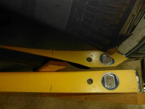

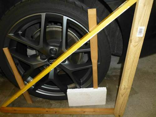

Foto z.b mit ausgerichteter Wasserwaage am Radkasten wo man mit einem Maßband sehen kann, wieviel mm denn noch möglich sind :)
ich habe ein 50 Grad Winkel an der Hinterachse angelegt,am Reifen ausgerichtet,und allerdings 8 mm Holzstück,habe nichts gefunden das 7 mm hat
Wenn der Prüfer es genau nimmt ,geht es wirklich nicht,ohne Flaps meine ich

Vielen lieben Dank! :) die Prüfstellen messen das ja ab Mitte der Felge und nicht über die gesamte Felge, weiters stellen sie ja etwas am Boden welchen in der Waage senkrecht nach oben geht. Und 30grad nach vorne und 50grad nach hinten geht. Aber egal.
Gibt es ein komplettes Foto von deinem Wagen mit den Felgen, das man das mal so sehen kann?

Danke nochmal. Hast du noch ein Foto von weiter weg bei Licht? Damit ich sehen kann wie es in etwa aussieht (zu weit im Radkasten oder „e ok“)
Danke :)
Foto habe ich derzeit keines.
Frühestens am Montag könnte ich eins machen.Fahrzeug steht zur Zeit in einer Garage und habe eigentlich nicht vor ,dass das Fahrzeug heute bewegt wird
Nochwas,wenn dir wichtig ist,das die Räder weiter draussen sind ,nimm die ET 30 und verbaue die Flaps,die sind eh nur auf der Hinterachse verbaut,optisch gibt es bei anderen Fahrzeuge viel schlimmeres
