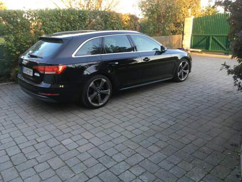

Mit den Eibach 45/40 hast du garantiert keinen Hängearsch siehe Foto von meinem!
004
Oh ja, das sieht top aus! Aber ich glaube die Federn sind nicht ganz geeignet für mein Standardfahrwerk. Eibach schreibt, dass bei diesen Federn das Sportfahrwerk empfohlen wird da wohl sonst die Gefahr besteht, dass die Federn aufliegen. Aber keine Ahnung ob das wirklich so ist.
