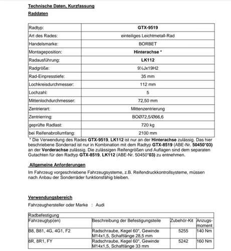

Moin,
habe mich schon fast festgelegt welche Felgen nächster Jahr Sommer auf meinem A4 kommen. Eigentlich war der Plan 20 Zoll nur sehe ich da jetzt nicht wirklich den Vorteil.
Die Frage ist passen 9,5x19 et 35 ?
Es handelt sich um die Borbet GTX
Da ich erst vor kurzem ein KW V3 gepfeffert verbaut habe ist mein digger natürlich auch etwas tiefer gekommen, nicht zu tief dezent.
Fahre jetzt aktuell die Originalen Rotor Felgen mit 12mm distanzscheiben, also komme ich auf et 28 und das passt super.
Es stehen natürlich ein paar Auflagen drinnen bei 245/35 reifen.
Lg Steve
Laut ABE nicht
