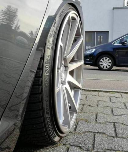

9.5J ist imo grenzwertig, könnte aber mechanisch passen.
Aber da 245 Reifen aufzuziehen ist halt so Sache. Es wird wie Isolierband aussehen. Schön ist anders und auch anfällig.
Impacttest ist auch so eine Sache.

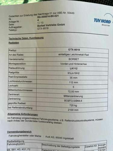

Welche kleinste Reifenbreite ist für die Borbet geprüft?
Wenn der 245/35 freigegeben ist, entfällt der Impact-Test.
Ab 235/35
Und 235/35 würde wirklich scheisse aussehen
.jpg

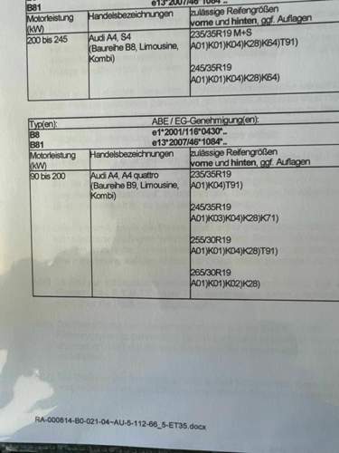

@ab.c schrieb am 26. Dezember 2021 um 11:12:49 Uhr:
Laut ABE nicht
Laut Gutachten ja
Na dann da es Gutachten gibt - hau dir drauf und gut ist. Auflagen ggf. beachten und kann sein dass der AAS die Flaps drangepappt sehen will. Man müsste ggf. mit Sturz arbeiten.
235 würde ich nicht machen, eigentlich auch 245 nicht. Aber 255 sind nicht aufgeführt und 265 sind zu fett.
Problematisch bei den meisten die recht tief und auch breit fahren wollen ist, dass bei bündiger Felge der Reifen beim einfedern/verschränken nicht mehr ins Radhaus passt. Immer dann wird zu schmäleren Reifen gegriffen oder am Sturz geschraubt. Ob das dann noch ansehnlich ist muss jeder selbst entscheiden.
Alles unter 255 sieht auf ner 9,5“ Felge nach gewollt aber nicht gekonnt aus. Wer steht schon darauf wenn die Felge den Reifen überragt….
