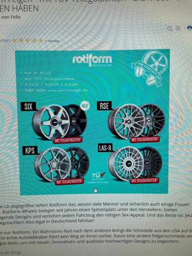

Es wird ein Problem werden ja…. Habe aber dieses Google Foto gefunden wo rechts oben mit Teilegutachten steht. Das wäre die Felge nämlich…muss da mal meinen Mechaniker fragen, vl weis der einen weg…
Glaube kaum das Rotiform Deutschland mir da ein Gutachten per Mail schickt…
Am Foto steht sogar Tüv Austria….
Du brauchst zumindest ein Teilegutachten der Felge wo die Prüfdaten auf Festigkeit, Traglast usw. drinnen stehen.
Hast du das nicht gibts keine Eintragung bei uns in AT. Gutachten mitführen reicht bei uns auch nicht aus.

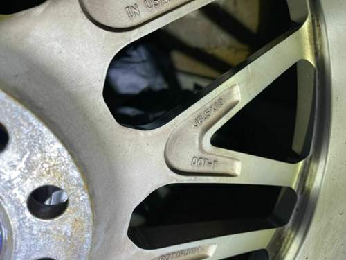

Es steht bei Rotiformdeutschland klipp und klar ohne Gravur oder Siegel im Felgenbett gibts kein Gutachten und ist es auch nicht gültig.
@Courghan schrieb am 24. Dezember 2021 um 11:04:30 Uhr:
Auf deutsch, ich habe keine originalen Rotiform?
Naja… dann fahrma ohne Gutachten und Eintragung…😛
Ist überhaupt etwas in der Felge eingeprägt?
Falls nicht, würde ich dir an Herz legen, andere zu montieren.

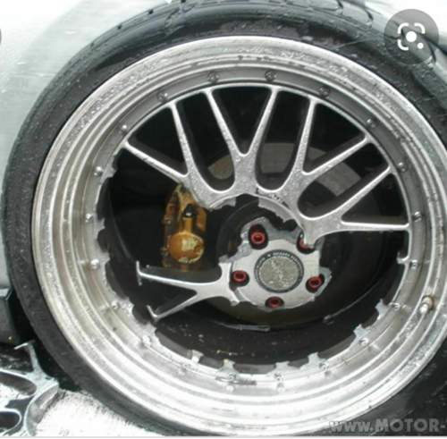

Ich möchte keine Unruhe auslösen, aber bei nicht nachvollziehbaren Nachbauten kann sonst was passieren.
Im schlimmeren Fall, wie auf dem Bild, was ich mir hier aus dem MB Forum mal geborgt habe.

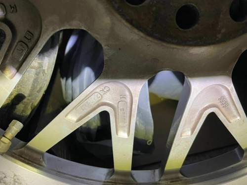

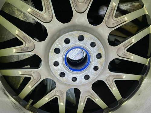

Ja… siehe einige posts weiter oben… ist eh einiges eingeprägt….
Hier nochmals die Bilder…

Jaa… bis auf die Jp Gravur ist alles vorhanden….
Steh grade etwas aufm Schlauch was ich am besten jetzt machen soll….
Auf dem Foto von deiner google'ei steht sw-concept.de
Versuch es doch da mal.
Fragen kostet nichts.
@HelmiCC schrieb am 24. Dezember 2021 um 14:05:58 Uhr:
ja, hab ihnen eine Mail geschrieben....ob sie mir da ein Gutachten schicken könnten....
