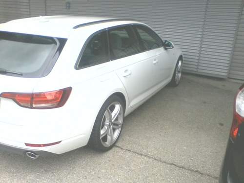

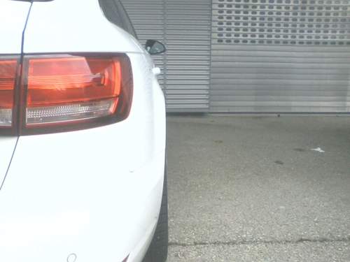

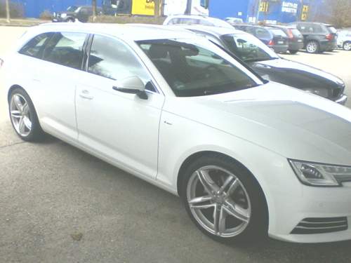

hier meine , WH11, 255/35/19 mit ET30, knapp, aber es geht.....
Foto-0238
Foto-0239
Foto-0240
