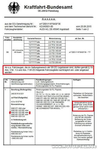

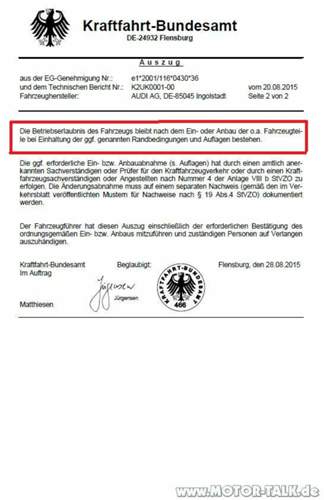

Die Felgen die du meinst haben die Teilenummer 8W0601025BE. Dazu gibt es ein Gutachten mit der oben genannten Reifengröße von Audi. Damit brauchst du nicht zum TÜV und eine Abnahme ist nicht nötig.
@fonty bitte keine Halbwahrheiten verbreiten solange die Räderkombi nicht im COC Papier hinterlegt sind, musst du sie eintragen lassen.
Da sie sonst nicht für das Auto zugelassen sind.
Genau auf so was hoffen Versicherungen, ob einem Tüvler das bei der nächsten HU auffällt ist eine andere Geschichte.
Also wichtig ist was im COC Papier steht! Wenn es um Original Felgen gehen soll.
Und du solltest dich vielleicht erstmal richtig informieren, bevor du anderen Leuten unterstellst, sie würden Halbwahrheiten verbreiten!
Wenn du ein Gutachten hast, welches besagt, dass du die Felgen mit der original Teilenummer und der dafür zugelassenen Reifenkombination ohne TÜV Besuch fahren darfst, braucht das nicht in den COC Papieren zu stehen.
Extra für dich habe ich die wichtigen Stellen mal hervorgehoben. Damit du auch mal was weißt...
Gutachten
Gutachten-2

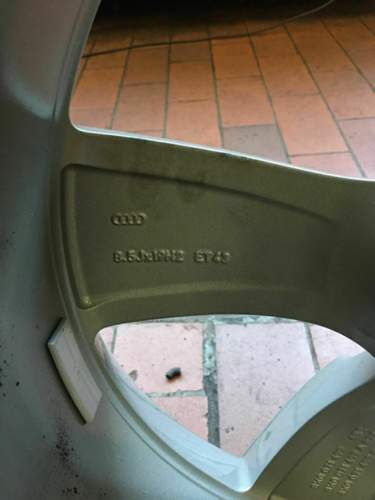

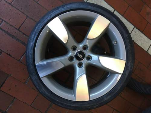

wollte auch die Felgen im Anhang auf den A4 B9 draufmachen, hinten hat alles funktioniert, aber vorne waren die Bremsbacken im Weg... Felgenmaße 8,5j x 19" et43
Die Felgen aus dem "Anhang" sind nicht identisch mit Deinen.
Es geht ja erstmal um Felgenbreite und Einpresstiefe. Bei mir haben die nicht draufgepasst. Stehen übrigens zum Verkauf...
Eben, weil die ET Deiner Felge größer ist.
Aber warum passen die ET 43 nicht wenn die Originalen ET 40 haben ? Bei ET 43 müssten die ja nur etwas weiter reinstehen oder ?
Dadurch dass sie weiter reinstehen, ist die Freigängigkeit der Bremsanlage nicht gegeben.

Okay also kann man die Felgen vom B8 nicht benutzen ? Weil der B8 hatte doch ET 43 oder so ?
Die ET 43 sind auf der Abbildung doch deutlich zu erkennen.
