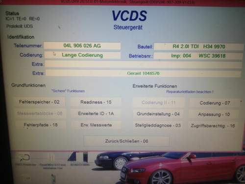

Auf dem Aufkleber des Mstg ist leider nichts zu erkennen.
Kann man evtl aus dem Bild eine Mstg Softwareversion entnehmen?
SW 9970 würde ich da sagen.
@furby1980 schrieb am 15. April 2021 um 20:27:42 Uhr:
Danke.
Weißt du auch ob die SW9970 noch original,
oder schon mit 23CY Update ist?
die 9970 sieht aber ganz bös nach dem Update aus...
Echt jetzt?
So ein Mist 😰 😠
Wie hieß eigentlich die Software bei Erstauslieferung?
Habe jetzt die Software von einem "Tuner" auf Auslieferungszustand rückrüsten lassen.
Dann auch gleich eine "Optimierung" aufspielen lassen. Ihr könnt davon halten was ihr wollt.
