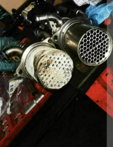

Hallo in die Runde, ich habe im April 2021 auch dieses Update bekommen ohne gefragt zu werden. Und jetzt nach 10 Monaten und 15tkm ist bei mir der Agr kühler verstopft. Hat noch jemand dieses Problem oder Erfahrungen damit gemacht?
Kommt kein Gas mehr durch oder kein Wasser?
Motor läuft normal. Verstopft ist das falsche Wort. Der Agr kühler verkrustet durch zu viel Adblue, was nachdem Update mehr verbraucht wird.
Hier nochmal ein Bild dazu. Was ich in einem anderen Forum gefunden habe. Das passiert nachdem Update.
Screenshot-20220213-121620-samsung-internet
Wenn der Moror normal läuft, wie seid Ihr auf das Problem gestoßen?
Motorkontrollleuchte leuchtet und im Fehlerspeicher steht es. Sonst läuft der Motor bisher normal
D.h. der Fehler ist "Durchsatz zu gering"? Soweit ich nun verstehe, ist die ND-AGR betroffen.
Da muss aber sehr, sehr, sehr viel Adblue eingespritzt worden sein, sollte hier kein Fehler beim AdBlue-System vorliegen (/vorgelegen sein), dürften sich bald die Foren mit diesem AGR-Thema füllen.
Die AGRs waren schon immer eine Schwachstelle die aber auf Grund der Abgasnormen zwangsläufig in kauf genommen wird. Eine Korrelation vom AdBlue Mehrverbrauch und dem zugesetzten AGR kommt mir etwas fragwürdig vor.
Es ist vielmehr denkbar, das durch den SW-Update des ECU die Regelparameter der Abgasrückführung grundsätzlich verändert wurden, wodurch die AGR stärker als zuvor benutzt und somit belastet (= mehr Ablagerungen) wird.
Wie sehen denn die Einlasskanäle und die Brennräume aus und wie sieht die Druckseite, d.h. der LLK und Turbo, aus? Wenn das AGR schon so dicht ist dann sind da vermutlich auch ordentlich Rückstände vorhanden.
Wie der Rest aussieht weiß ich nicht. Das Bild habe ich aus einem anderen Forum. Ich wollte eigentlich nur wissen ob jemand auch schon dieses Problem hatte. Mir hat ein Bekannter erzählt, daß dieses Problem bei Audi bekannt ist, nach dem Update. Ich stelle jedenfalls nächste Woche einen Kulanzantrag.

Ob hier bzgl. Häufung vielleicht eine Verwechslung vorliegt? Bei den Vorgängermotoren hat es die AGR tlw. verkokt, das ist bekannt. Das ist bei den aktuellen ND-AGRs nicht möglich. Weiße Ablagerungen wg. zu viel AdBlue wären meiner Laien-Meinung nach Harnstoffkristalle, dazu müsste aber viel zu viel AdBlue eingespritzt worden sein und der SCR-Kat selbst auch schlimm aussehen.
Ist Dein AGR-Kühler bereits ausgetauscht worden? Sieht er sicher so aus, wie auf dem Bild?
Welcher Fehler war genau hinterlegt?
Ein Link zum Foren-Ursprung des Bildes wäre auch interessant.
Wie sicher ist es dass alle aktuellen Audi Diesel Motoren ein Niederdruck AGR haben? Um welchen Motor handelt es sich hier?
