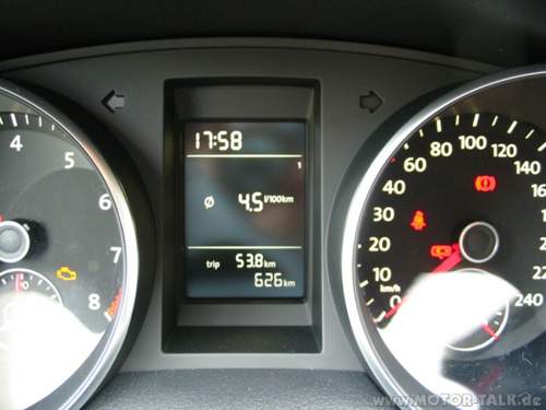

Hallo
meiner war gestern zur inspektion dabei wurde ein update auf das mstg gemacht, maschine ist eine 1.4er 80ps was bezweckt dieses update der freundliche konnte oder wollte es mir nicht sagen
mfg
achso e.z. ist 11.2009

Info bei meinem war nur, dass das Softwareupdate den möglichen Startproblemen im Polo & Golf mit dieser Maschine vorbeugen soll! mehr stand da nicht... ;)
Dieses Update würde bei mir auch aufgespielt. Hintergrund war meinem Händler auch unbekannt. Interessant find ich jetzt nur, dass bei meiner MFA+ die Uhr am oberen Bildschirmrand jetzt nicht mehr in der Mitte ist sondern an die linke Seite verschoben wurde.
MfG
am 23. Januar 2011 um 10:27
Meine ist von etwas nach rechts verschoben in die Mitte "gerutscht"
also eine linkstendenz der Uhr nach dem Update :-P
jap, meine Uhr ist auch nach links gewandert! find ich nicht ganz soo toll...
Durchschnittsverbrauch ist auch erstmal deutlich angestiegen...
Interessant wäre, ob nach dem Update jetzt auch eine Standheizung im 80 PS Golf von VW geduldet wird.
Bei mir ist auch die Uhrzeit im MFA+ nach links gewandert...find ich gewöhnungsbedürftig...und eine völlig überflüssige Änderung.
Ich bin gespannt, ob sich etwas beim Verbrauch geändert hat.
War sie vorher in der Mitte? Bei der MFA (ohne Plus) war sie schon immer links:
Mfa
