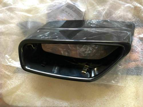

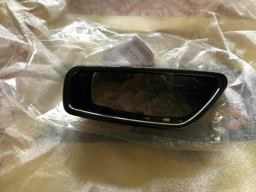

Der Weihnachtsmann (Leebmann) brachte mir zwei schwarze Endrohrabdeckungen.
Für G31/520d xDrive!
1 Stk. Endrohrblende schwarzchrom links 5er (18308631960)
1 Stk. Endrohrblende schwarzchrom rechts 5er (18308631961)
Montage erfolgt bei trockenen Wetter 🙂😎
Sind das die eckigen/trapezförmigen Blenden?
Ja, sind aus Stahlblech 🙂

Wenn der Teile-Typ komisch fragt und sagt, die gibts nicht für 520/530 i/d, einfach die Endrohrblenden für einen 540i Sportline bestellen. Sind die gleichen 😉

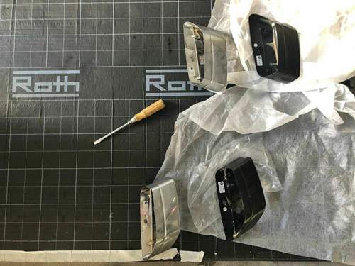

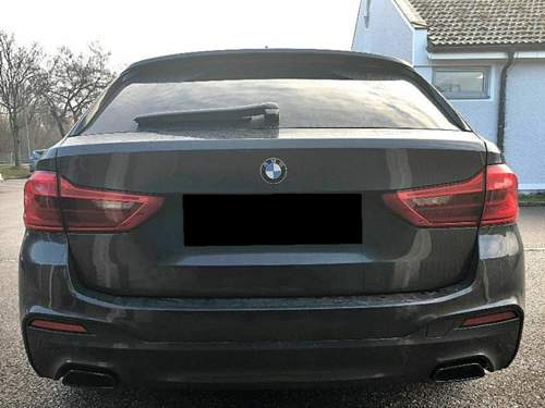

Umbau von Chrom auf Schwarz heute durchgeführt!
Ist leichter gegangen als ich mir gedacht habe 🙂

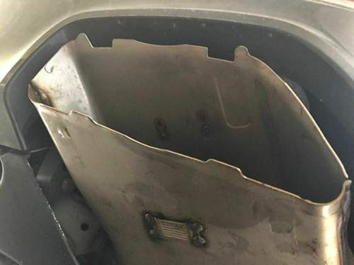

Erstes Bild mit Werkzeug ein Schraubenzieher zum Aushebeln der kleinen Krallen.
Diese sitzen ca. 0,5-1,0 cm vom Rand der Blende.
Habe den Schraubenzieher, Bodenliegend, von hinten, auf der Unterseite der Blende zwischen Abgasrohr und Blende geschoben und dann den SZ gedreht zum Aushebeln der kleinen Krallen. Nach zwei mal aushebeln konnte die Blende nach vorne abgezogen werden.
Soll jetzt nur eine kleine Anleitung sein. Hoffe es hilft den Ein oder Anderen beim Umbau der Blenden.
