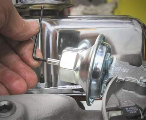

Verstellbar sind übrigens wie ich herausgefunden habe sowohl der alte, als auch der neue. Der alte hat einen Außensechskant-Stopfen hinter dem sich die Feder für den Verstellarm befindet, man kann die Dicke und Menge der Passcheiben zwischen Stopfen und Feder anpassen (vgl. Foto von den Schäuchen).
Beim neuen kann man in den äußeren Eingang einen Inbusschlüssel einführen und eine Stellschraube drehen. (Teilenummer WVE 4V1121) anbei ein Bild von einer ähnlichen Ausführung.
Der Temperaturschalter ist ebenfalls als Ersatzteil erhältlich (Standard Motor Products PVS14).
Beispielhaft Stellschraube
So wie auf dem Foto sind die, wie ich sie kenne. Habe leider keine Info über die Dual Advance canister gefunden, daß sie einstellbar wären.

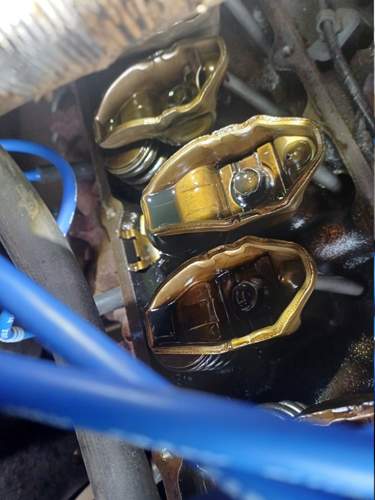

Außerdem ist mir aufgefallen, dass der Kopf Beifahrerseite ganz schön klackert, wenn er heiß ist. Also evtl doch mal Ventilspiel prüfen... Dazu mache ich mich mal im Handbuch schlau.

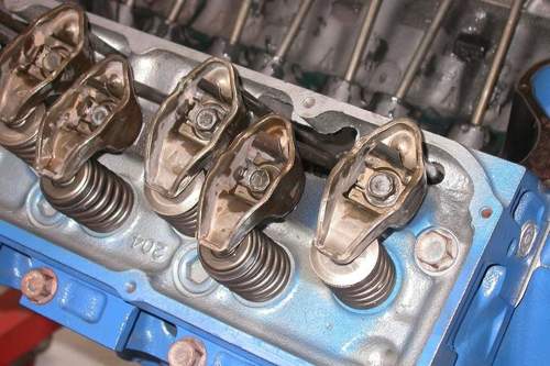

Habe mich mal eingelesen, Ventilspiel ist wohl nicht einstellbar am 351C...
Das Spiel nicht unmittelbar, aber die Vorspannung. Wie eigentlich bei den meisten amerikanischen V8 dieser Ära mit originalem Ventiltrieb.
Ich würde die Deckel trotzdem mal runternehmen und schauen, was da so zu entdecken ist. Wenn er länger stand, und die Stößel das Öl unterschiedlich gut halten, wirst Du betreffenden Stößeln die Kipphebelmutter deutlich weiter nach unten schrauben müssen, um die korrekte Vorspannung zu erzielen. - Ist nur ein Anhalt, aber besser die Ventildeckel runter als den Ansaugkrümmer.
Offenbar sind die Clevelands nicht mit einem einstellbaren Ventiltrieb gesegnet. siehe Foto. Denen reicht offenbar eine schnöde Schraube zum befestigen.
Clevelands were originally fitted with two types of rocker arm packages. Most had this bolt-fulcrum, stamped-steel rocker arm package, which is not adjustable.

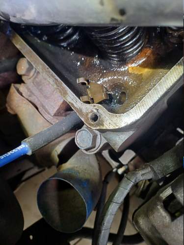

ja, habe gerade den Deckel abgemacht auf der Beifahrerseite....
Hier liegen einige gestanzte Metallplättchen rum... 😕
Hilfe! 😰
Foto von Metallplättchen
Weiteres Foto
Noch ein Foto
