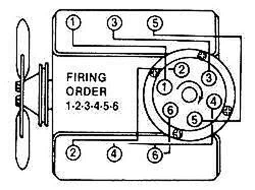

habe seit gestern ein quälendes Problem.
Wir haben an meinem Firebird 91 3.1 Die Kopfdichtungen samt allen Teilen sowie die komplette Zündanlage erneuert.
Beim Ausbau der Welle des Zündverteilers haben wir unglücklicherweise die Position der Welle nicht markiert.
Jetzt haben wir alles eingebaut und der Wagen springt nicht an. Man hört dass er nicht richtig zündet..
So sind wir vorgegangen..
Motor von Hand gedreht bis bis die Kerbe auf der Scheibe auf der dicken Markierung bei 0Grad war. Dann haben wir den Zündverteiler so eingebaut, dass der Finger auf 7 Uhr (Zylinder 1 ) steht.
Dann die Zündreihenfolge 1-2-3-4-5-6 angeschlossen im Uhrzeigersinn.
Aber er will nicht starten 🙁
Wie gesagt Zündanlage ist komplett neu
Hat einer einen Vorschlag was da verkehrt ist?
Vielen Dank im Voraus.

Du mußt die Zündreihenfolge und die Kabelanordnung gemäß der unteren Darstellung einhalten. Den 1. Zylinder auf TDC bringen. Dafür mal die Zündkerze aus dem 1. Zylinder rausnehmen und schauen ob der Kolben oben steht. Dabei muß der Balancer bei 0 Grad stehen. Dann den Verteiler so einbauen, daß der Finger auf den 1. Zylinder zeigt.
Wenn der Motor trotzdem nicht anspringt und läuft wie ein Sack Muscheln, dann Verteiler nochmal raus und eine volle 360° Umdrehung der Kurbelwelle vornehmen bis wieder der Balancer auf Null steht. Dann müßte es klappen.
Ich gehe davon aus, daß Ihr die Steuerkette nicht angerührt habt. Steht zwar nicht oben, aber man kann nie wissen.
Firing Order
genau das haben wir gemacht.. Zündkerze 1 raus, balancer auf 0 sodass der Kolben oben ist. dann so eingebaut, dass der Finger auf 1 steht..
Steuerkette wurde nicht ausgebaut nein.
Hattet Ihr denn zwischenzeitlich mal die Kurbelwelle gedreht ?
Hat er der denn in dem jetzigen Istzustand über den Vergaser Feuer gespuckt ?
Also wir haben auf TDC gedreht, ( Dicke Markierung ganz rechts oder? ) dann Welle eingebaut und dann versucht, ging nix, dann wieder das selbe spiel... 360Grad drehen heisst, auf 0 und dann nochmal drehen bis wieder 0 ?
Nein, du mußt nur einmal auf 0 drehen.
Das heißt: Verteiler raus, dem Balancer eine volle Umdrehung 360° geben, bis er wieder auf Null steht. Dann Verteiler wieder rein und er müßte dann laufen.
Ja, wenn du die Kurbelwelle eine Umdrehung drehst, dreht sich der Verteiler und die Nockenwelle eine halbe. Es kann also sein, dass der Motor zwar auf OT stand, aber nicht im Zündungstakt, sondern Ausstoß/Ansaugen. Dann überschneiden die Ventile von ersten Zylinder, wenn er zündet.

Habe heute die Welle ausgebaut und die Rolle nochmal um 360 Grad gedreht. Und siehe da.. Er schnurrt wie ein Kätzchen 😉
