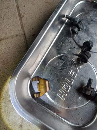

ja, habe gerade den Deckel abgemacht auf der Beifahrerseite....
Hier liegen einige gestanzte Metallplättchen rum... 😕
Hilfe! 😰

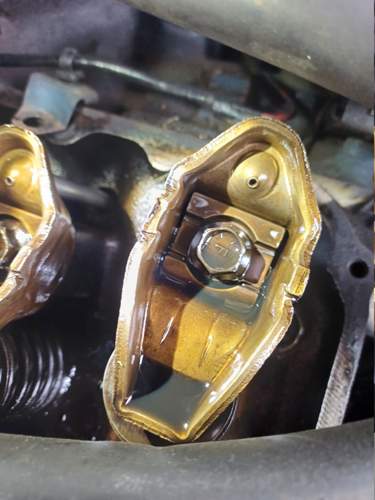

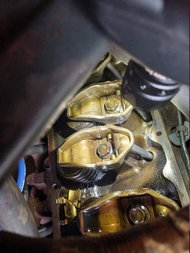

Nach kurzer Investigation:
- die Metallplättchen sind die oil deflectors, die das Spritzende Öl in den rocker leiten sollen.
An allen bis auf zwei Ventilen sind diese Bleche abgebrochen!!
Ölleitblech mit Bruchstelle
Dieses ist abgebrochen
Diese zwei intakt

Ich hoffe, die sind wenigstens vollzählig!
@ploecki schrieb am 9. Mai 2024 um 13:34:10 Uhr:
Na dann...
Nein 😁
Habe nur 5 gefunden und zwei stehen noch, einer geht mir also ab.
Gehe mal davon aus, dass eines zu einem früheren Zeitpunkt abgebrochen ist und man das schon mal rausgefischt hat.
Scheint ein gängiges Problem zu sein auf den 351 Clevelands, Bj. 70 hatte diese Bleche übrigens nicht, die wurden wohl ab 71 mit eingebaut und haben die Lebensdauer der fulcrums deutlich verbessert.
Die Schrauben haben sich mit den Fingern nicht nachziehen lassen, also hab ich aufgeräumt und den Deckel wieder rauf. Ersatzteile gibt es leider keine...
Habe das ganze nur entdeckt weil ich aktuell das Kühlsystem spüle und das Klackern auf der Beifahrerseite plötzlich ziemlich laut geworden ist, denke mal eins von den Plättchen ist in den Ventiltrieb geraten.

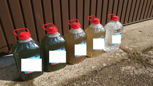

Das Kühlwasser ist übrigens nach der 5. Spülung immernoch grünlich braun... 😠
Du meinst ungefähr so? 😁
Scheint ein allgemeines Problem zum Thema Wartungsstau zu sein. 😉 Gut, dass Du Dich darum kümmerst. Kühlsystem spülen, mit geeignetem Frostschutz befüllen, alle zwei Jahre wechseln - dann ist das Thema erledigt. Solltest Du nur Graugusskomponenten verbaut haben, könnte "geeignet" zum Beispiel G05 sein, falls doch (Kühler, Zylinderköpfe, Ansaugkrümmer) G48 eines süddeutschen Chemieunternehmens mit vier Buchstaben. Ich habe jedenfalls sehr gute Erfahrungen damit gemacht und Schmutz und Korrosion waren ein Thema der Vergangenheit.
Kühlflüssigkeit / Wasser nach der 1. 5
So, nur dass Kanister Nr. 7 immernoch aussieht wie deine Nr. 3 😁

Der Mustang stand knapp 40 Jahre 😁
Hab zwei Flaschen Kühlerreiniger durchlaufen lassen, ist aber immernoch braun!
du kannst es auch mit Zitronensäure versuchen. Heul aber nachher nicht rum, wenn er leckt wie ein Sieb. Kalk dichtet auch ab und bei einer porentiefen Reinigung kann es sein, dass er dadurch undicht wird. Wenn er thermisch keine Probleme macht würde ich es lassen.

Der Kühlerreiniger (Mannol) ist laut Sicherheitsdatenblatt fast nur Zitronensäure! 😁
Kalk ist glaube ich kaum im System, vor allem ein Haufen Rost! Um Leitungswasser wird hier in Alpennähe für gewöhnlich ein großer Bogen gemacht beim Kühler.
PS: thermisch macht er an heißen Tagen oder bei sportlicherer Fahrweise Probleme, deswegen wechsle ich das Wasser auch.
