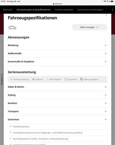

Der Toyota kann kein aktives gegenlenken, sondern er warnt nur z.b.
Doch, der für den Corolla erhältliche Spurhalteassistent arbeitet mit Lenkeingriff.
Bei meinem CX-5 kann ich wählen, ob - und wenn ja - mit wieviel Kraft bzw. wie weit wieder zur Mitte gegengelenkt werden soll und ob zusätzlich bzw. wie laut akustisch gewarnt werden soll (zusätzlich zum Lenkradvibrieren).
Und diese Einstellung überdauert auch Fahrzeugneustarts und wird dabei nicht wieder mit Werksdefaults überschrieben.
Weiß das Toyota auch? Laut Werbung nicht, bei meiner Probefahrt ging das auch nicht.
Laut Prospekt, Homepage und Konfigurator weiß das auch Toyota (siehe Bild).
Toyota Corolla
