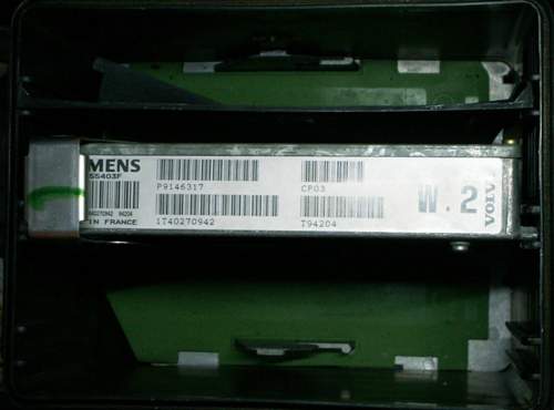

Zusatzfrage: Habe hier gelesen, dass man den ohmschen Widerstand zwischen Klemme 27 am Motorsteuergerätesockel und Pin 4 am Kraftstoffpumpenrelaissockel messen kann. Wenn diese Verbindung „Widerstand unendlich“ ergibt, wäre es ein Kabelbruch/brüchiger Kontakt in dieser Leitung. Das verstehe ich jedenfalls so aus dem Tread. Bitte korrigiert mich wenn ich das falsch verstehe.
Ich würde jetzt checken wollen, wie der Widerstand in dieser Leitung ist, wenn der Wagen kalt ist und wie er ist, wenn der Wagen wieder ausgeht.
Um das zu messen müsste ja das Motorsteuergerät raus. Kann ich das einfach nach oben raus ziehen oder gibt es da eine Verriegelung die ggf. nur mit Spezialwerkzeug rausgeht, wie bei späteren Modellen? Ich will ja nix kaputtmachen… :-)

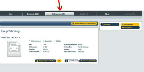

@MIVV850
MIVV850 User ist offline Info Freunde (0) Fahrzeuge (0)
... gib mal was ein, damit Leute nicht immer km-weit zurückblättern müssan, um zu sehen um was es geht ->
Fahrzeug: 850 2,5 l 140 kW Bj 1994

... Motorsteuergerät raus. ...einfach nach oben raus ziehen oder gibt es da eine Verriegelung .... Ich will ja nix kaputtmachen… :-)
Wie wäre es, wenn Du mal den Deckel des STG-Kastens öffnest (falls über ihm kein Metallbügel diagonal als Sicherung d'rüber liegt) und einen AHA-Effekt dann hast ;-)
p.s.: sehr gute Überlegung, das STG erstmal von den Leitungen/Kabelbaum zu entfernen
Es gab hier schon Leute, die einfach in's STG reinmessen (a la: "...ich mess' mal eben den Widerstand der STG-Ausgangänge jeweils zu den einzelnen Einspritzventilen....." 😰..
