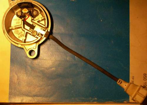

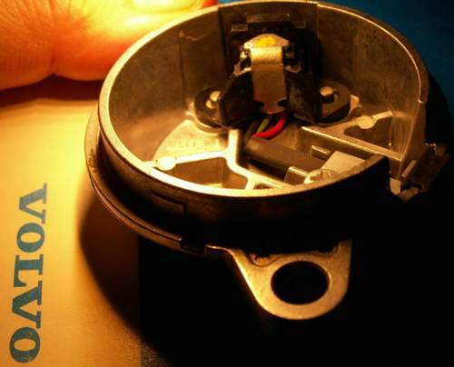

Gabs das nicht zwei verschiedene Bauarten bei den Nockenwellensensoren? Es gibt m. W. auch eine Variante, wo man das Alugehäuse gar nicht von Zylinderkopf abschrauben muss, sondern einen getrennten Deckel abnehmen kann, der auch den eigentlichen Sensor trägt.
Kann jetzt gerade nicht bei meinem Erstzsensor nachgucken, aber ich meine, das war so einer.
@Erwachsener schrieb am 22. August 2020 um 21:03:20 Uhr:
Die Benziner mit VVIS (verstellbaere Nockenwelle) haben andere NWS.
Welche Variante ist die vom Zug_Spitzer abgebildete (mit dem einteiligen Gehäuse)?
Die ohne verstellbare.
@Erwachsener schrieb am 22. August 2020 um 21:11:28 Uhr:
Das ist der "normale" der von 92 bis 98 verbaut wurde, 99 bei den 10V noch.
OK. Ich mach ein Foto, morgen oder so. Wie gesagt. Das ist nur eine flache Platte (Deckel), was ich da liegen habe. Und stammt von Elch II, also 2.5.10V MJ 1996.
Mein Modell ist von Bosch und sieht so aus...
Img-20200823
Img-20200823
Noch eins von innen
Img-20200823
Und nun ? ;-)

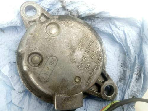

Hmm .. VOLVO hat also wohl 100000sende BOSCH 0 232 101 030 verbaut und Du fragst welcher NWS 'empfehlenwert' wäre ? <"faszinierend"> ;-)

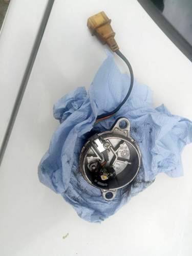

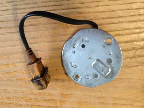

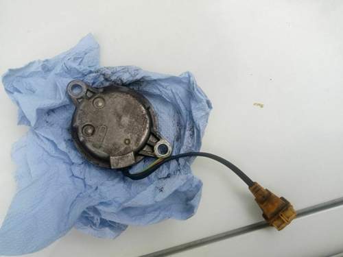

Echt, wo ? Er hatte geschrieben es gibt noch eine Variante m. abnehmb. Deckel - wollte sein Vorhandenes (wie auch immer das aussehen mag) mal fotografieren🙄
Ey Mädels, hetzt mich nicht! 😉
NW-Sensor innen
NW-Sensor außen
Ehe Missverständnisse entstehen, verkaufen will ich den NW-Sensor nicht, da ich nicht sicher sein kann, ob er funktioniert. Wurde damals im Zuge einer Fehlersuche aus Elch I oder II ausgebaut (beide MJ 1996), wobei sich am Fehler nichts änderte, so dass ich das Teil nicht verschrotten mochte. Verleihe den Sensor aber gern, falls jemand seinerseits für eine Fehlersuche o. ä. Bedarf hat.
