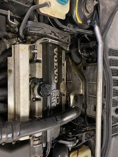

Seit 11/22 steht mein Volvo nun, nachdem er bei einer zügigen Fahrt auf der Bahn extrem viel Öl (fast leer) ausgespuckt und wahrscheinlich am Auspuff etc. verbrannt hat (Autobahn war in beide Richtungen hinter mir nicht mehr zu erkennen)…. Motor springt an und läuft aber unrund (1 Zyl. schläft wohl) Bin noch ausgerollt und dann unter leichter Last auf den nächsten Rastplatz, keine MKL angegangen. Auch nach erneutem Start des Motors.

Eine Sauerei… und unterm Auto, hinterm Auto sah und sieht das ganze noch viel wilder aus ;-)!
C568d4fe-b44b-466e-9467-7cbaa1cfc637
Das sieht so aus, als ob der aus mehreren Bereichen Öl gedrückt hat. Hier fallen mir Nockenwellensimmerring, 710er Deckel und der Olpeilstab auf.
Hydros klappern (helles Klackern), wenn die zu wenig Öldruck haben. Wenn aber 'nur' der Peilstab trocken ist und die Öldruck Lampe nicht anging, könnte eine Mangelschmierung noch nicht stattgefunden haben.

Also den Verdächtigen sollte man ja schnell finden bei der Schweinerei. Ich denke aber nicht unbedingt an Simmering. Die an den Nockenwellen sind alle mit anderen Teilen abgedeckt (Verteiler, NW-Räder und Sensor). Mach mal die Abdeckung vom Zahnriemen runter und schau dir den genau an. Solltest du wechseln wenn der auch was abbekommen hat. Wie sieht's hinten am Turbo aus?
Der Öleinfülldeckel war aber nicht zufällig weg? Da sind so auffällige Spritzer gesammelt an der Domstrebe im "Schussbereich".
