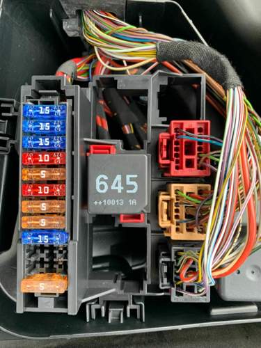

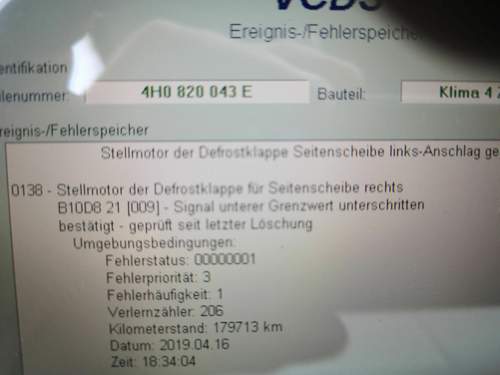

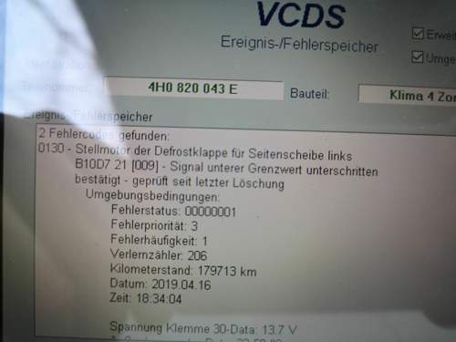

Hi
Ich habe auch den Fehler mit der Defrostklappe, klima und lüftung gehen nur auf der rechten Seite ist er laut. Kommt man gut an die rechte Klappe dran?
Danke

Du musst auf der rechten Seite wo die Sicherungen sind die 2 Schrauben lösen. Dann die Handschuhfach Schrauben lösen auch im Fußraum. Dann kannst du das Handschuhfach nach unten abklappen.
Dann kommst du einwandfrei an den Motor
Super danke dann muss ich mal gucken den er ist laut das nervt '_)
