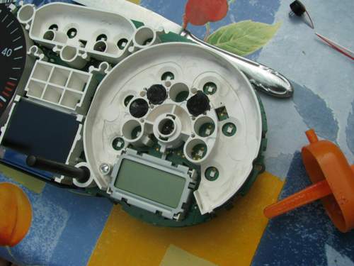

Rückstelltaste ist wohl defekt
Darum auch Problem 4.
Sicherung für KI kurz raus, stellt ihn und die Uhr zurück.
Auf kurz oder lang sollte darum doch der Knopf repariert werden, sofern das geht...

Da man im Tacho keine einzige Glühlampe oder LED mehr so einfach tauschen kann wird es damit wohl nicht getan sein😉
Kannst ja mal kontrollieren ob dein Vorbesitzer auch so nett war wie meiner... siehe Bild.
Img-3144
Batterie abklemmen löscht zwar den Kilometetstand, ist aber keine Dauerlösung.
Dazu müsste der Knopf wieder instand gesetzt werden.
Die LEDs im KI lassen sich leider nur auslöten.
Aber nach dem Fehler auslesen, könnte man mit dem Multimeter messen, ob dort denn Strom ankommt.
