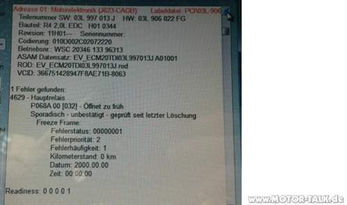

Kann mir bitte jemand helfen und mir schreiben was der Fehler
in der 01: Motorelektronik zu bedeuten hat? Ist was Schlimmes🙁
Danke & Gruss, Robert.
Audi
Hi,hattest Du die Batterie abgehabt??
Hallo Antoni🙂
Nein Batterie wurde nicht abgeklemmt.
Ich habe VCDS seit 1 Woche... habe wenig Erfahrung damit.
Ist ein Relais ist defekt?
km stand 0 ?
fehler löschen und nach einiger zeit erneut abfragen
